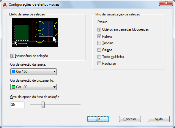

Caixa de diálogo Visual Effect Settings
Controla a aparência da visualização prévia de seleção.
Métodos de acesso
Caixa de diálogo Opções, guia Seleção
Lista de opções
As seguintes opções são exibidas.
Efeito da área de seleção
Controla a aparência de áreas de seleção durante a visualização prévia de seleção.
Área de visualização prévia
Exibe o efeito das configurações atuais.
Indicar área de seleção
Controla a exibição de efeitos para áreas de seleção. (variável de sistema SELECTIONAREA)
Cor da janela de seleção
Controla a cor da área de seleção transparente durante a seleção de janela. (variável de sistema WINDOWAREACOLOR)
Crossing Selection Color
Controla a cor da área de seleção durante a seleção por intersecção. (variável de sistema CROSSINGAREACOLOR)
Opacidade da área de seleção
Controla a transparência da área de seleção durante a seleção por janela ou por intersecção. (variável de sistema SELECTIONAREAOPACITY)
Filtro de visualização de seleção
Especifica os tipos de objetos que são excluídos da visualização de seleção.
Objetos em camadas bloqueadas
Exclui objetos nas camadas bloqueadas da visualização de seleção. Esta opção está ativada por padrão. (variável de sistema PREVIEWFILTER)
Refex
Exclui objetos em refex da visualização prévia de seleção. Esta opção está ativada por padrão. (variável de sistema PREVIEWFILTER)
Tables
Exclui tabelas da visualização prévia de seleção. (variável de sistema PREVIEWFILTER)
Groups
Exclui objetos em grupos da visualização prévia de seleção. (variável de sistema PREVIEWFILTER)
Multiline Text
Exclui objetos de texto de múltiplas linhas da visualização prévia de seleção. (variável de sistema PREVIEWFILTER)
Hatches
Exclui objetos de hachura da visualização prévia de seleção. (variável de sistema PREVIEWFILTER)
