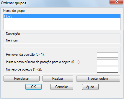

Caixa de diálogo Order Group
Lista de opções
As seguintes opções são exibidas.
Group Name
Exibe o nome de todos os grupos.
Descrição
Exibe a descrição do grupo selecionado.
Remove from Position (0-n)
Especifica a posição atual do objeto a ser reordenado.
Inserir novo número de posição para o objeto (0-n)
Especifica o local para o qual o objeto será deslocado.
Number of Objects (1-n)
Especifica o número do objeto ou o intervalo de números a reordenar.
Re-Order
Altera a ordem numérica dos objetos conforme especificado.
Highlight
Exibe os membros do grupo selecionado na área de desenho, um a um, na ordem do grupo atual.
Reverse Order
Inverte a ordem de todos os membros do grupo.
