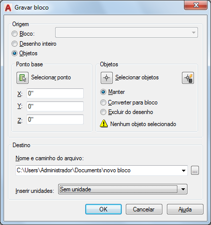

Caixa de diálogo Write Block
Salva objetos selecionados ou converte um bloco em arquivo de desenho especificado.
A caixa de diálogo Gravar bloco proporciona um método conveniente de salvar a peça do desenho atual em um arquivo de desenho diferente ou salvar uma definição de bloco especificada como um arquivo de desenho separado.
Lista de opções
As seguintes opções são exibidas.
Source
Especifica blocos e objetos, salva-os como arquivos e especifica pontos de inserção.
Bloco
Especifica um bloco existente para salvar como um arquivo. Selecione um nome na lista.
Todo o desenho
Seleciona o desenho atual para ser salvo como outro arquivo.
Objects
Seleciona os objetos a serem salvos como um arquivo. Especifique um ponto base e selecione os objetos abaixo.
Base Point
Especifica um ponto de referência para o bloco. O valor padrão é 0,0,0.
Pick Point
Fecha temporariamente a caixa de diálogo para que você possa especificar um ponto de referência de inserção no desenho atual.
X
Especifica o valor da coordenada X para o ponto de referência.
Y
Especifica o valor da coordenada Y para o ponto de referência.
Z
Especifica o valor da coordenada Z para o ponto de referência.
Objects
Define o efeito da criação de bloco em objetos utilizados para criar o bloco.
Manter
Mantém os objetos selecionados no desenho atual depois de salvá-los como arquivo.
Converter em bloco
Converte o objeto ou os objetos selecionados para um bloco no desenho atual depois de salvá-los como arquivo.
Excluir do desenho
Exclui os objetos selecionados do desenho atual depois de salvá-los como arquivo.
Select Objects Button
Temporariamente fecha a caixa de diálogo de modo que você possa selecionar um ou mais objetos para salvá-los no arquivo.
Botão Seleção rápida
Abre a caixa de diálogo Seleção rápida, que pode ser utilizada para filtrar seu conjunto de seleção.
Objects Selected
Indica o número de objetos selecionados.
Destination
Especifica o novo nome e localização do arquivo e as unidades de medida a serem utilizadas quando o bloco é inserido.
Nome e caminho do arquivo
Especifica um nome e caminho do arquivo nos quais o bloco ou os objetos serão salvos.
Exibe uma caixa de diálogo padrão de seleção de arquivo.
Insert Units
Especifica o valor da unidade a ser utilizado para escala automática quando o novo arquivo é arrastado do DesignCenter ™ ou inserido como um bloco em um desenho que utiliza unidades diferentes. Selecione Unitless se não desejar dimensionar automaticamente o desenho ao inseri-lo. Consulte UNIDADESINS.
