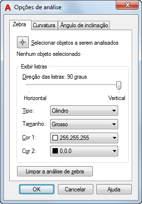

Caixa de diálogo Opções de análise
As guias na caixa de diálogo contêm configurações para ajustar cada um dos três tipos de análise de sólido e de superfície: zebra (continuidade), curvatura e de ângulo do modelo.
