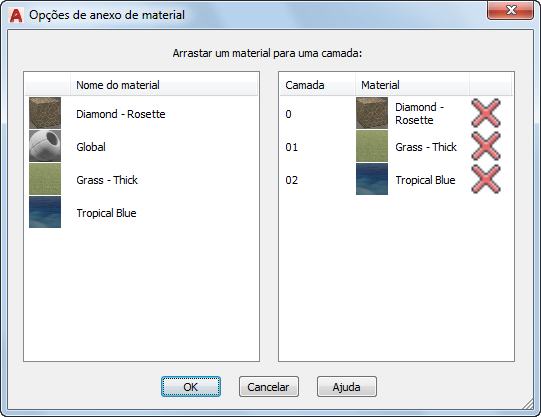

Caixa de diálogo Opções de anexo de material
Associa materiais a camadas.
Quando você utiliza Anexar por camada (ANEXARMATERIAL), é possível atribuir rapidamente um material padrão a cada camada.
Objetos com a configuração de propriedades de material BYLAYER são exibidos com o material especificado para a camada.
Lista de opções
As seguintes opções são exibidas.
Nome do material
Lista todos os materiais do painel de materiais de documentos do navegador de materiais. Arraste um material para uma camada na lista de camadas para anexar o material à camada.
Camada e lista de materiais
Lista todas as camadas no desenho e em quaisquer referências externas anexadas ao desenho. A miniatura de material mostra qual material foi associado à camada. Use o botão Separar (o X) para remover o material da camada.
Nota: Se alterar a associação de um material a uma camada em refex, a alteração não será salva de volta no desenho original.
