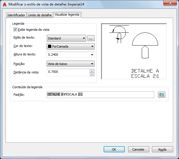

Guia Visualizar legenda (Gerenciador de estilo de vista para detalhe)
Define a visibilidade da legenda, as propriedades do texto da legenda, a localização da legenda e o conteúdo das legendas de vista de detalhe.
Lista de opções
As seguintes opções são exibidas.
Legenda
Mostrar visualizar legenda
Quando selecionada, exibe as legendas de vista em vistas de detalhe.
Estilo de texto
Especifica o estilo de texto a ser utilizado na legenda de vista de detalhe.
Botão Estilo de texto
Exibe a caixa de diálogo Estilo de texto, onde pode-se criar ou modificar estilos de texto.
Cor de texto
Especifica a cor a ser utilizada na legenda da vista de detalhe. Se clicar em Selecionar cor (na parte inferior da Lista de cor), a caixa de diálogo Selecionar cor será exibida. Você também pode inserir um nome de cor ou número.
Altura de texto
Especifica a altura da legenda de vista de detalhe.
Posição da legenda
Especifica o posicionamento da legenda de vista de detalhe, em relação à vista de detalhe.
Distância da vista
Especifica o espaço entre a borda da vista de detalhe e a legenda de vista de detalhe.
Conteúdos da legenda
Padrão
Especifica o conteúdo textual padrão para as legendas de vista de detalhe. Normalmente, são utilizados os seguintes campos em legendas de vista de detalhe.
  • ViewDetailID - Avalia para o identificador da vista de detalhe.
  • ViewScale - Avalia para a escala para a qual o detalhe é ampliado.
  • ViewType - Sempre avalia para "detalhe", quando é utilizado em uma legenda de vista de detalhe.
Exibe a caixa de diálogo Campo, com o campo categoria definido como Documentação do modelo. Ao sair da caixa de diálogo Campo, o campo selecionado é inserido na posição atual do cursor na caixa padrão. Se o cursor não estiver na caixa Padrão, todo o conteúdo da caixa Padrão será substituído.
