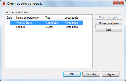

Caixa de diálogo Ordem do ciclo de inserção
Especifica a ordem cíclica das alças que podem ser usadas como o ponto de inserção para a referência de bloco dinâmico.
Ao inserir uma referência de bloco dinâmico em um desenho, use tecla Ctrl para navegar entre as alças para ativar o ciclo na definição e bloco. A alça selecionada é usada como o ponto de inserção para a referência de bloco.
As seguintes opções são exibidas.
Lista de ciclos de alça
Lista as alças na definição de bloco dinâmico. Uma marca de checado indica que o ciclo está ativado para aquela alça.
Mover acima
Mover para cima a alça na ordem cíclica para a referência de bloco dinâmico.
Mover abaixo
Mover para baixo a alça na ordem cíclica para a referência de bloco dinâmico.
Ciclo
Ativa ou desativa o ciclo para a alça selecionada. Uma marca de checado indica que o ciclo está ativado para aquela alça.
