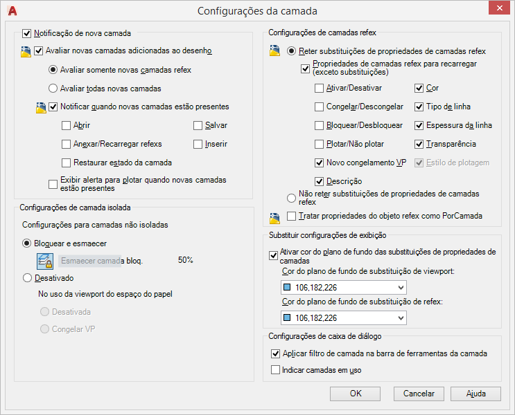

No Gerenciador de propriedades de camada, clique no botão Configurações de camada.
Controla quando ocorre a notificação para novas camadas, o comportamento de camadas quando algumas camadas estão isoladas, se são aplicados filtros à barra de ferramentas Camadas e a cor do plano de fundo das sobreposições de viewport no Gerenciador de propriedades de camada.
As seguintes opções são exibidas.
Controla a avaliação e notificação de novas camadas com base na configuração AVALCAMADA no arquivo DWG.
Verifica a existência de novas camadas que foram adicionadas ao desenho. (LAYEREVAL=0)
Verifica a existência de novas camadas que foram adicionadas em refex anexadas. (LAYEREVAL=1)
Verifica a existência de novas camadas que foram adicionadas ao desenho, incluindo novas camadas adicionadas em refex anexadas. (LAYEREVAL=2)
Ativa a notificação de nova camada. (LAYERNOTIFY=0)
Exibe a notificação de nova camada quando novas camadas estão presentes quando você usa o comando ABRIR. (LAYERNOTIFY=2)
Exibe a notificação de nova camada quando novas camadas estão presentes quando você está anexando ou recarregando refex. (LAYERNOTIFY=4)
Exibe a notificação de nova camada quando você estiver restaurando estados de camadas. (LAYERNOTIFY=8)
Exibe a notificação de nova camada quando novas camadas estão presentes quando você usa o comando SALVAR. (LAYERNOTIFY=16)
Exibe a notificação de nova camada quando novas camadas estão presentes quando você usa o comando INSERIR. (LAYERNOTIFY=32)
Exibe a notificação de nova camada quando novas camadas estão presentes quando você usa o comando PLOTAR. (LAYERNOTIFY=1)
Controla as configurações para camadas que não foram isoladas:
Seleciona Lock and Fade como método de isolamento.
Define as camadas não selecionadas como Desativadas.
Define camadas não selecionadas como Desativadas (no espaço do papel).
Define camadas não selecionadas como para Congelar viewport (no espaço do papel).
Controla a exibição das sobreposições das propriedades de camadas refex no desenho atual.
Controla a exibição das sobreposições das propriedades de camadas refex. As propriedades das camadas dependentes de refex não são recarregadas. As alterações feitas nas propriedades de camadas refex são retidas (algo parecido com a configuração VISRETAIN =1).
Ativa automaticamente o recarregamento das propriedades de camadas refex (por padrão, VISRETAINMODE é definido como 0, o que significa que nenhuma propriedade de camada referenciada é sincronizada).
A configuração da camada refex Ativar/Desativar é automaticamente recarregada para coincidir com as configurações da camada de desenho da refex.
A configuração da camada refex Congelar/Descongelar é automaticamente recarregada para coincidir com as configurações da camada de desenho da refex.
A configuração da camada refex Bloquear/Desbloquear é automaticamente recarregada para coincidir com as configurações da camada de desenho da refex.
A configuração da camada refex Plotar/Não plotar é automaticamente recarregada para coincidir com as configurações da camada de desenho da refex.
A configuração da camada refex Novo congelamento VP é automaticamente recarregada para coincidir com as configurações da camada de desenho da refex.
A configuração da camada refex Descrição é automaticamente recarregada para coincidir com as configurações da camada de desenho da refex.
A configuração da camada refex Cor é automaticamente recarregada para coincidir com as configurações da camada de desenho da refex.
A configuração da camada refex Tipo de linha é automaticamente recarregada para coincidir com as configurações da camada de desenho da refex.
A configuração da camada refex Espessura da linha é automaticamente recarregada para coincidir com as configurações da camada de desenho da refex.
A configuração da camada refex Transparência é automaticamente recarregada para coincidir com as configurações da camada de desenho da refex.
A configuração da camada refex Estilo de plotagem é automaticamente recarregada para coincidir com as configurações da camada de desenho da refex.
Controla as propriedades de camadas dependentes de refex, e todas as alterações feitas nas camadas dependentes de refex no desenho atual são válidas apenas na sessão atual e não são salvas no desenho. (semelhante a VISRETAIN definida como 0)
Controla a exibição das propriedades do objeto em camadas referenciadas (variável de sistema XREFOVERRIDE). Os objetos são tratados como se suas propriedades estivessem definidas como PorCamada, e cada camada de referência externa pode ter seu próprio conjunto de sobreposições de camadas.
Controla o realce da cor do plano de fundo das sobreposições de refex e viewport.
Exibe uma lista de cores e a caixa de diálogo Selecionar cor, onde é possível selecionar uma cor de plano de fundo para sobreposições de viewport.
Exibe uma lista de cores e a caixa de diálogo Selecionar cor, onde é possível selecionar uma cor do plano de fundo para as sobreposições de refex.
Controla a exibição de camadas na lista de camadas na barra de ferramentas Camadas e no painel Camadas da faixa de opções ao aplicar o filtro da camada atual.
Mostra os ícones na lista de visualização para indicar se as camadas estão sento usadas. Se você desmarcar essa opção, limpe esta opção para melhorar o desempenho.
