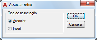

Caixa de diálogo Associar refex/Subjacências DGN
Se uma refex for associada ao desenho atual, a refex e todos seus objetos nomeados dependentes farão parte desse desenho. Utilize ASSREFEX para adicionar objetos nomeados individuais dependentes da refex, como blocos, estilos de texto, estilos de cota, camadas e tipos de linha, à tabela de definição local. Os dois métodos de associação de refex ao desenho atual são Associar e Inserir. Associar altera os nomes da tabela de definição de uma refex quando ela é inserida. Inserir não altera os nomes da tabela de definição de uma refex quando ela é inserida. Para associar uma refex aninhada, você deve selecionar também a refex principal.
Lista de opções
As seguintes opções são exibidas.
Associar
Associa a referência DWG selecionada ao desenho atual. Objetos nomeados dependentes da refex são alterados da sintaxe nomedobloco|nomedadefinição para a sintaxe nomedobloco$n$nomedadefinição. Dessa forma, são criados nomes de objetos exclusivos para todas as tabelas de definições dependentes de refex associadas ao desenho atual.
Por exemplo, se houver uma refex denominada PISO1 contendo uma camada de nome PAREDE, após associar a refex, a camada dependente de refex PISO1|PAREDE se tornará uma camada definida localmente, denominada PISO1$0$PAREDE. O número em $n$ é automaticamente incrementado se um objeto nomeado local com o mesmo nome já existir. Neste exemplo, se FLOOR1$0$WALL já existisse no desenho, a camada dependente da refex FLOOR1|WALL seria renomeada para FLOOR1$1$WALL.
Inserir
Associa a refex ao desenho atual de forma semelhante a separar e inserir o desenho da referência. Em vez de serem renomeados utilizando a sintaxe nomedobloco$n$nomedadefinição, o nome da refex é removido dos objetos nomeados dependentes da refex. Assim como ocorre ao inserir desenhos, nenhum incremento de nome ocorrerá se um objeto nomeado local tiver o mesmo nome que um objeto nomeado dependente de refex associado. O objeto nomeado dependente de refex associado assumirá as propriedades do objeto nomeado definido localmente.
Por exemplo, se houver uma refex denominada PISO1 contendo uma camada de nome PAREDE, após a associação com a opção Inserir, a camada dependente de refex PISO1|PAREDE se tornará a camada definida localmente PAREDE.
