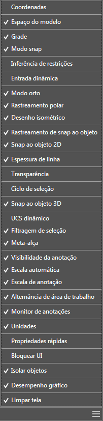

A barra de status fornece acesso rápido às ferramentas que afetam o ambiente de desenho.
Botão Barra de status | Nome | Descrição |
Pesquisa | Coordinates | Exibe as coordenadas da posição do cursor. |
Pesquisa | Espaço do modelo | Indica que você está trabalhando atualmente no espaço do modelo. No espaço do modelo, clique neste botão para exibir o layout acessado mais recentemente. Em um layout, clique neste botão para alternar entre o espaço do modelo em uma viewport de layout para o espaço do papel. |
Pesquisa | Espaço do papel | Indica que você está trabalhando atualmente em um layout. Clique neste botão para alternar entre o espaço do papel e o espaço do modelo em uma viewport de layout. |
Pesquisa | Malha | Exibe uma grade na área de desenho. |
Pesquisa | Modo snap | Ativa o snap à grade. Quando os snaps de grade estão ativados, o cursor efetua o snap a intervalos de grade especificados conforme você move o cursor. Quando os snaps polares são ativados, o cursor efetua snap a distâncias especificadas ao longo do caminho de alinhamento polar especificado. |
Pesquisa | Inferir restrições | Aplica restrições geométricas automaticamente ao criar ou editar a geometria. |
Pesquisa | Entrada dinâmica | Exibe uma dica de ferramentas junto ao cursor, que você pode usar para especificar opções para comandos e valores para distâncias e ângulos. |
Pesquisa | Orthomode | Restringe o movimento do cursor nas direções horizontal ou vertical. |
Pesquisa | Rastreamento polar | Rastreia o cursor ao longo de ângulos polares especificados. |
Pesquisa | Rascunho isométrico | Simula um ambiente de desenho isométrico alinhando objetos ao longo dos eixos isométricos, onde o ângulo entre cada eixo é 120°. |
Pesquisa | Rastrear snap a objeto | Rastreia o cursor ao longo dos caminhos de alinhamento vertical e horizontal a partir de pontos de snap a objeto. |
Pesquisa | Snap a objeto 2D | Efetua o snap do cursor para o próximo ponto de referência 2D, conforme você move o cursor. Por exemplo, pontos de extremidade, centros de círculos, meio e assim por diante. |
Pesquisa | Espessura de linha | Exibe as espessuras de linha em um desenho. O espaço de modelo exibe as espessuras de linha usando uma largura em pixels proporcional. Os layouts exibem as espessuras de linha usando unidades reais. |
Pesquisa | Transparência | Ativa a transparência para todos os objetos que têm sua propriedade de transparência definida com um valor diferente de zero. Quando este botão é desativado, todos os objetos ficam opacos. |
Pesquisa | Ciclo de seleção | Ativa o ciclo de seleção, um recurso que ajuda a selecionar um objeto, quando os objetos se sobrepõem. |
Pesquisa |
Snap ao objeto 3D
Nota: Não está disponível no AutoCAD LT.
Efetua o snap do cursor ao próximo ponto de referência 3D, conforme você move o cursor. Por exemplo, vértices, meio em arestas, mais próximo a face, e assim por diante. |
Pesquisa |
UCS dinâmico
Alinha temporariamente o plano XY do UCS a uma face plana de um sólido 3D. |
Pesquisa |
Filtragem de seleção
Especifica que os objetos são realçados ao mover o cursor sobre eles. |
Pesquisa |
Meta-alça
Exibe as meta-alças 3D, que ajudam a mover, rotacionar ou dimensionar um conjunto de objetos ao longo de um eixo ou plano 3D. |
Pesquisa | Maximizar viewport | Expande a viewport de layout atual para preencher a tela para edição. |
Pesquisa | Minimizar a viewport
Nota: Este botão substitui
Restaura uma viewport de layout maximizada. |
Pesquisa | Visibilidade de anotações | Exibe os objetos anotativos usando a escala de anotação. Quando desativados, os objetos de anotação são exibidos na escala atual. |
Pesquisa | Escala automática | Adiciona automaticamente as escalas de anotação a todos os objetos anotativos quando a escala de anotação é alterada. |
Pesquisa | Escala de anotação | Define a escala de anotação atual para objetos anotativos no espaço do modelo. |
Pesquisa | Bloqueio da viewport | Bloqueia a exibição de uma viewport de layout. Quando você efetua o zoom na viewport bloqueada, o zoom é aplicado a todo o layout, deixando a escala da viewport inalterada na viewport de layout. |
Pesquisa | Escala de viewport | Exibe a escala da viewport selecionada. Isso só fica visível quando uma viewport é selecionada |
Pesquisa | Sincronização de escala de viewport | Indica que a escala da viewport e a escala de anotação são iguais. Isso só fica visível quando uma viewport é selecionada |
Nota: Este ícone substitui
Indica que a escala de viewport e a escala de anotação são diferentes. Isso só fica visível quando uma viewport é selecionada |
Pesquisa | Alternância de espaço de trabalho | Altera o espaço de trabalho atual para o que for selecionado. |
Pesquisa | Monitor de anotações | Ativa o monitor de anotação. Quando o monitor de anotação é ativado, o sistema exibe um sinal em todas as anotações não associativas. |
Pesquisa | Unidades | Defina as unidades de desenho para o desenho atual. |
Pesquisa | Propriedades rápidas | Exibe a janela Propriedades rápidas quando os objetos são selecionados. |
Pesquisa | Bloquear UI | Bloqueia a posição e o tamanho das barras de ferramentas e das janelas encaixáveis, como o DesignCenter e a janela Propriedades. |
Pesquisa | Desempenho de gráficos | Ativa a aceleração por hardware para utilizar a GPU da placa gráfica instalada em vez de utilizar a CPU do seu computador. |
Pesquisa | Limpar tela | Maximiza a área de desenho ao desmarcar esta da faixa de opções, barras de ferramentas e janelas encaixáveis, exceto a janela de comando. |
Restaura a faixa de opções, as barras de ferramentas e as janelas encaixáveis. |
Pesquisa | Isolar objetos | Oculta objetos selecionados na área de desenho ou exibe objetos que foram ocultos anteriormente. |
Pesquisa | Personalização | Especifica quais botões de comando exibir na barra de status. |
