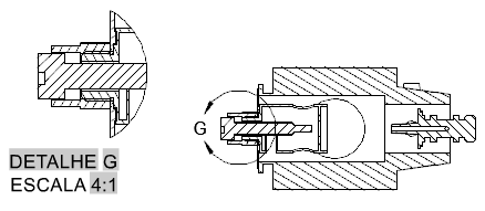

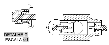

Limite
Especifica o objeto limite da vista de detalhe.
Circular
Especifica que um limite circular é utilizado para criar a vista de detalhe. Este é o objeto limite padrão.
Se a inferência de restrição estiver ativada, o centro do limite de detalhe circular é associado a um ponto na vista principal. Se a inferência de restrição estiver desativada, o centro do círculo de limite não é associado a um ponto na vista principal.
Retangular
Especifica que um limite retangular é utilizado para criar a vista de detalhe.
Se a inferência de restrição estiver ativada, o canto do limite do retângulo de detalhe é associado a um ponto na vista principal. Se a inferência de restrição estiver desativada, o canto do limite do retângulo de detalhe não será associado a um ponto na vista principal.
Anotação
Identificador
Especifica a legenda para o limite de detalhe e a vista de detalhe resultante.
O programa sempre determina, a partir do desenho, a próxima legenda de detalhe livre.
Legenda
Especifica se a legenda da vista de detalhe é exibida ou não.
Aresta do modelo
Suave
Especifica que a linha de corte no modelo na vista de detalhe é suave.
Suave com borda
Especifica que a linha de corte no modelo na vista de detalhe é suave e uma borda é desenhada ao redor da vista de detalhe.
Suave com linha de conexão para detalhe
Especifica que a linha de corte no modelo na vista de detalhe é suave, uma borda é desenhada ao redor da vista de detalhe e a linha de chamada é ligada ao limite de detalhe na vista principal.
Irregular
Especifica que a linha de corte no modelo da vista de detalhe é irregular.
Não há nenhuma borda para a vista de detalhe e nenhuma linha de chamada entre o limite de detalhe na vista principal.
