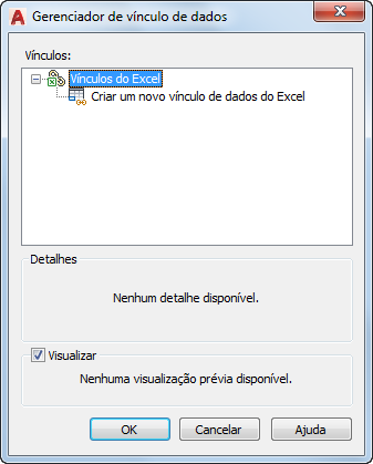

Gerenciador de vínculo de dados
Cria, edita e gerencia vínculos de dados.
Lista de opções
As seguintes opções são exibidas.
Vista em árvore de vínculos de dados
Exibe os vínculos contidos no desenho. Também fornece opções para criar novos vínculos de dados.
Vínculos do Excel
Lista os vínculos de dados do Microsoft Excel dentro do desenho. Se o ícone exibe uma cadeia vinculada, então o vínculo dos dados é válido. Se o ícone exibe uma cadeia quebrada, então o vínculo dos dados está quebrado.
Criar um novo vínculo de dados com o Excel
Inicia uma caixa de diálogo onde você insere o nome para um novo vínculo de dados. Uma vez criado um nome, a caixa de diálogo Novo vínculo de dados Excel é exibida.
Detalhes
Lista as informações para o vínculo de dados selecionado na vista em árvore acima.
Visualização prévia
Exibe uma visualização prévia dos dados vinculados como apareceriam na tabela de desenho. Quando um vínculo de dados não está no momento selecionado, então nenhuma visualização prévia é exibida.
