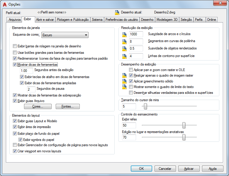

Guia Exibir (Caixa de diálogo Opções)
Personaliza a exibição.
Nota: Diversas opções nesta guia não estão disponíveis no AutoCAD LT.
Lista de opções
As seguintes opções são exibidas.
Window Elements
Controla configurações de exibição específicas para o ambiente de desenho.
Esquema de cores
Controla as configurações de cores em cor clara ou escura para elementos da interface como a barra de status, a barra de título, a barra da faixa de opções, paletas e o quadro do navegador de menus. (variável de sistema COLORTHEME)
Exibir barras de rolagem na janela de desenho
Exibe barras de rolagem nos lados inferior e direito da área de desenho.
Use Large Buttons for Toolbars
Exibe os botões em formato maior de 32 por 32 pixels.
Redimensionar ícones da faixa de opções para tamanhos padrão
Dimensiona os ícones pequenos da faixa de opções para 16 x 16 pixels e os ícones grandes da faixa de opções para 32 x 32 pixels quando os seus tamanhos não correspondem aos tamanhos de ícones padrão. (variável de sistema RIBBONICONRESIZE)
Mostrar Dicas de ferramentas
Controla a exibição de dicas de ferramentas na faixa de opções, barras de ferramentas e outros elementos da interface do usuário. (variável de sistema TOOLTIPS)
Número de segundos antes da exibição
Define o tempo de atraso inicial para exibir as dicas de ferramentas.
Exibe as teclas de atalho nas dicas de ferramentas
Exibe as teclas de atalho na dica de ferramenta (Alt + tecla) (Ctrl + tecla).
Exibir dicas de ferramentas estendidas
Controla a exibição das dicas de ferramentas estendidas.
Número de segundos de atraso
Define o tempo de atraso entre a exibição de dicas básicas de ferramenta e as dicas estendidas de ferramenta.
Mostrar dicas de ferramentas de sobreposição
Controla a exibição de dicas de ferramentas de sobreposição ao passar o cursor sobre um objeto. (variável de sistema ROLLOVERTIPS)
Exibir Guias de arquivo
Exibe as Guias de arquivo na parte superior da área de desenho. (comandos GUIAARQUIVO e FECHARGUIAARQUIVO)
Cores
Exibe a caixa de diálogo Opções de cor. Utilize essa caixa de diálogo para especificar cores de elementos na janela do aplicativo principal.
Fonts
Exibe a caixa de diálogo Fonte da janela da linha de comando. Utilize essa caixa de diálogo para especificar a fonte para o texto da janela de comandos.
Layout Elements
Controla as opções de layouts novos e existentes. Um layout é um ambiente do espaço do papel no qual é possível configurar desenhos para plotagem.
Exibir as guias Modelo e Layout
Exibe as guias layout e Modelo na parte inferior da área de desenho. Quando esta opção não estiver marcada, as guias serão substituídas por botões na barra de status.
Exibir área imprimível
Exibe a área imprimível de um layout. A área de impressão está representada pela área dentro da linha pontilhada e é determinada pelo dispositivo de saída selecionado.
Display Paper Background
Exibe uma representação do tamanho do papel especificado em um layout. O tamanho do papel e a escala de plotagem determinam o tamanho do plano de fundo do papel.
Display Paper Shadow
Exibe uma sombra em torno do plano de fundo do papel no layout. Esta opção não está disponível se a opção Exibir plano de fundo do papel não estiver selecionada.
Mostrar o Gerenciador de configuração de página para novos layouts
Exibe o Gerenciador de configuração de página na primeira vez que você clica em uma guia Layout. Utilize essa caixa de diálogo para definir as opções relacionadas às configurações de plotagem e do papel.
Criar a viewport em novos layouts
Cria uma viewport automaticamente quando você cria um novo layout.
Crosshair Size
Define o tamanho do cursor de alça de mira como uma porcentagem do tamanho da tela.
(variável de sistema CURSORSIZE)
Display Resolution
Controla a qualidade de exibição dos objetos. Se você definir valores altos para melhorar a qualidade de exibição, o impacto no desempenho será significativo.
Arc and Circle Smoothness
Define a resolução de objetos na viewport atual. (comando RESVISTA)
Segmentos em uma Curva de polilinhas
Define o número de segmentos de linha a serem gerados para cada polilinha de ajuste à spline gerado pela opção Spline do comando EDITARP. (variável de sistema SPLINESEGS)
Suavidade do objeto renderizado
Não está disponível no AutoCAD LT
Ajusta a suavidade dos objetos sombreados e objetos renderizados, bem como objetos com linhas ocultas removidas.
Ajusta a suavidade de objetos sombreados e de objetos com linhas ocultas removidas. (variável de sistema FACETRES)
Linhas de contorno por superfície
Especifica o número de linhas de contorno exibidas nas superfícies curvas de sólidos 3D. (variável de sistema ISOLINES)
Display Performance
Controla as configurações de exibição que afetam o desempenho.
Pan and Zoom with Raster and OLE
Controla a exibição de imagens raster e objetos OLE durante Realtime ZOOM ou PAN. (variável de sistema RTDISPLAY)
Se a exibição de arrastar estiver ativada e as opções Pan e Zoom com Raster e OLE forem selecionadas, uma cópia do objeto se moverá com o cursor durante o reposicionamento da imagem original. (variável de sistema MODOARRASTE)
Realça apenas o quadro da imagem raster
Controla se toda a imagem raster é realçada ou somente seu quadro. (variável de sistema IMAGEHLT)
Aplicar preenchimento sólido
Especifica se hachuras e preenchimentos, sólidos 2D e polilinhas largas serão preenchidos. (variável de sistema FILLMODE)
Mostrar apenas a moldura do limite do texto
Controla como o texto é exibido. (variável de sistema QTEXTMODE)
Desenhar silhuetas reais para sólidos e superfícies
Controla a exibição da arestas da silhueta de objetos sólidos 3D, em um estilo visual da Estrutura de arame 2D ou 3D. (variável de sistema DISPSILH)
Controle de esmaecimento
Controla o valor de esmaecimento para refex DWG e em AutoCAD para a edição de referência.
Exibir refex
Controla o esmaecimento para todos os objetos refex DWG. (variável de sistema XDWGFADECTL)
Esta opção somente afeta a exibição na tela. Não afeta a plotagem ou a visualização prévia da plotagem.
Edição no local e representações anotativas
Especifica o valor da intensidade de esmaecimento para objetos durante a edição de referência no local. Objetos que não estão sendo editados são exibidos com uma intensidade menor. (variável de sistema XFADECTL)
Com a edição de referência no local, é possível editar uma referência de bloco ou referência externa a partir do desenho atual. O intervalo válido é de 0 a 90 por cento.
