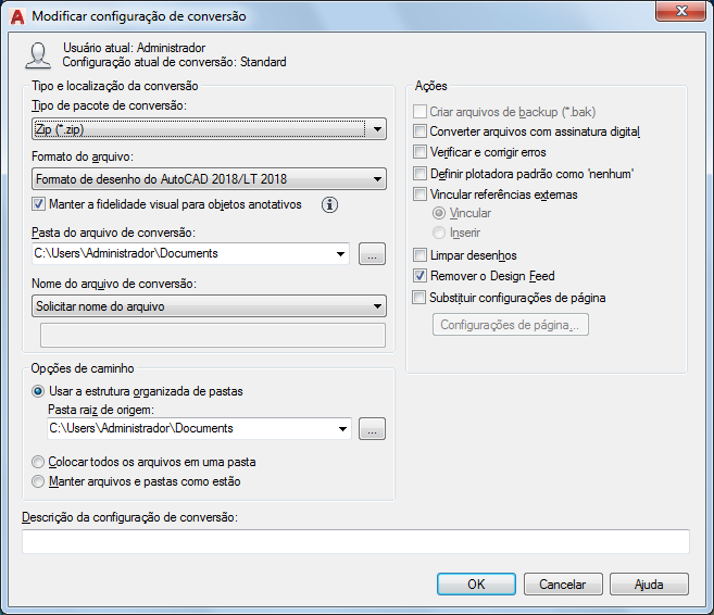

Caixa de diálogo Modificar configuração de conversão
Especifica o tipo de pacote de conversão associado à configuração de conversão selecionada, juntamente com seu local e suas opções exclusivas.

Tipo de pacote de conversão
Especifica o tipo e o local da configuração de conversão selecionada.

Formato do arquivo
Especifica o formato de arquivo onde todos os desenhos incluídos no pacote de conversão serão convertidos. Você pode selecionar um formato de arquivo de desenho a partir da lista suspensa.

Pasta do arquivo de conversão
Especifica o local onde o pacote de conversão será criado. Para especificar um novo local, clique em Procurar e navegue até o local desejado.

Nome do arquivo de conversão
Especifica o método para nomear o pacote de conversão. Exibe o nome de arquivo padrão do pacote de conversão. Esta opção não está disponível se o tipo de pacote de conversão estiver definido como Pasta.
Opções de caminho
Fornece opções para a organização de pastas e arquivos que são incluídos no pacote de conversão.
Pasta raiz de origem
Define a pasta raiz de origem dos caminhos relativos de arquivos dependentes de desenho, como as referências externas. A pasta raiz de origem também contém o arquivo de dados de conjunto de folhas (DST) quando um conjunto de folhas é convertido.

Colocar todos os arquivos em uma pasta
Todos os arquivos são instalados em uma pasta única, com destino especificado, quando o pacote de conversão é instalado.
Manter arquivos e pastas como estão
Preserva a estrutura de pasta de todos os arquivos do pacote de conversão, facilitando a instalação em outro sistema. Essa opção não fica disponível se o pacote de conversão for salvo em um local na Internet.

Criar arquivos de backup (*.bak)
Os arquivos de backup (.bak) são criados durante a conversão. Esta opção estará ativa somente quando tipo de pacote de conversão estiver definido como No local (Substituir arquivos).
Converter arquivos com assinatura digital
Controla se os desenhos assinados digitalmente são convertidos.
Verificar e corrigir erros
Quando ativados, a presença de erros é verificada nos desenhos. Se forem encontrados erros, os desenhos são recuperados automaticamente. Definir Configuração padrão para "Nenhuma" altera a definição da impressora/plotadora no pacote de conversão para Nenhuma. As suas configurações de impressora/plotadora local geralmente não são relevantes para o destinatário.
