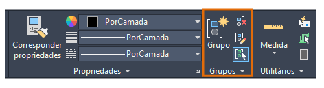

Para facilitar o acesso aos controles dos grupos na faixa de opções, localize a guia Início, painel Grupos.
Os comandos no painel incluem Agrupar e Desagrupar, mais...

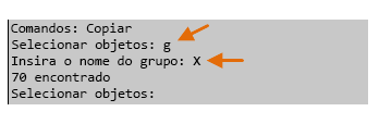

Nota: Ao criar um grupo, é possível usar a opção Nome para atribuir um nome ao grupo. Nomear grupos é útil quando um desenho grande contém muitos grupos e você quer se certificar de que está especificando o grupo correto. É possível especificar um grupo no prompt Selecionar objetos inserindo g ou grupo seguido pelo nome do grupo.
