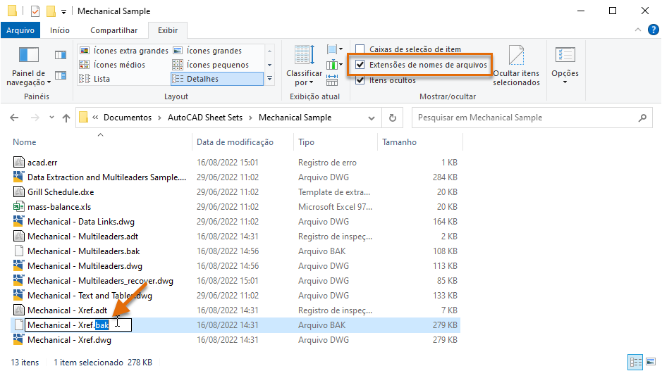

As etapas indicadas a seguir explicam como alterar a extensão de um arquivo BAK ou SV$ no Windows:
Clique com o botão direito do mouse no botão Iniciar do Windows e selecione o Explorador de Arquivos.
Navegue para o arquivo BAK ou SV$ cuja extensão você quer alterar.
Selecione o arquivo e pressione F2.
Realce a extensão de bak ou sv$ e, em seguida, insira dwg.
Nota: Se a extensão não for exibida no Explorador de Arquivos, clique na guia Vista e, em seguida, marque Extensões de nomes de arquivos.

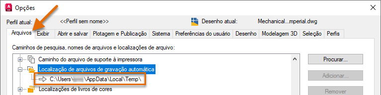

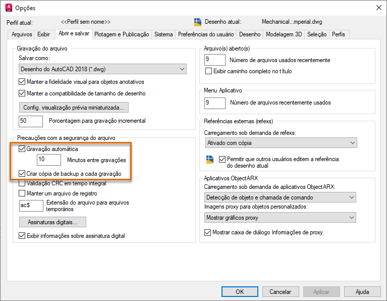

As etapas a seguir explicam como alterar as configurações dos recursos Backup do desenho e Salvar automaticamente na caixa de diálogo Opções, que controla a criação de arquivos BAK e SV$ enquanto você trabalha em um desenho:
Clique com o botão direito do mouse em uma área de desenho e escolha Opções.
Na caixa de diálogo Opções, guia Arquivos, role para baixo e clique em + ao lado do nó Localização do arquivo de salvar automático.
É possível ver a localização na qual os arquivos SV$ são armazenados. Também é possível alterar a localização selecionando o caminho no nó e clicando em Procurar.
Clique na guia Abrir e salvar.
Na seção Precauções com a segurança do arquivo, assegure-se de que as opções Salvar automaticamente e Criar cópia de backup com cada gravação estejam marcadas.
Se você desejar alterar o intervalo de tempo do recurso Salvar automaticamente, clique na caixa de texto Minutos entre gravações e substitua o valor atual.
Eu gosto de usar um valor de 5 minutos para limitar a quantidade de retrabalho que teria que fazer se algo inesperado acontecesse. Mas eu salvo com muita frequência, então nem sempre obtenho um arquivo SV$, só quando me ausento por um tempo para uma reunião ou almoço.
Nota: Tenha cuidado ao definir um intervalo de tempo muito grande. Se você não salvar com frequência, correrá o risco de perder muito trabalho que deverá ser refeito se estação de trabalho ou o programa encerrarem inesperadamente.
Clique em OK para salvar as alterações.

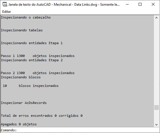

Pressione Ctrl+F2 para abrir a janela de texto do AutoCAD ou pressione F2 para expandir a janela da linha de comando.
O relatório de resumo da inspeção é mostrado na janela.

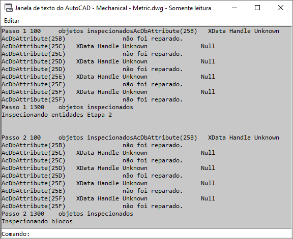

As imagens a seguir mostram o relatório da inspeção de dois arquivos de desenho diferentes: um sem erros detectados e outro com erros detectados e corrigidos.

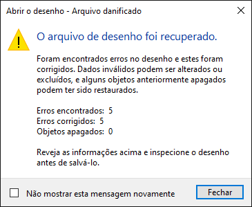

Recuperar um desenho
Durante a abertura de um arquivo de desenho, o AutoCAD pode encontrar um problema que resulta em uma falha de abertura do desenho. Nessas situações, não é possível executar o comando INSPECIONAR e verificar se há erros no desenho. Em vez disso, você deverá usar o recurso Recuperar desenho, que executa uma inspeção nos objetos em um desenho enquanto ele está sendo aberto e quaisquer erros detectados são corrigidos conforme forem encontrados.
As etapas indicadas a seguir explicam como recuperar um arquivo de desenho:
Clique no botão Aplicativo > Utilitários de desenho > Recuperar > Recuperar. Pesquisa
Na caixa de diálogo Selecionar arquivo, procure e selecione o arquivo de desenho que você quer recuperar, como o desenho de amostra Mechanical - Data Links.dwg na pasta C:\Program Files\Autodesk\AutoCAD <release>\Sample\Mechanical Sample.
Clique em Abrir. Se você for solicitado a abrir o desenho como somente leitura, clique em Sim.
Revise as informações de inspeção mostradas na caixa de mensagem Abrir o desenho – Arquivo danificado e clique em Fechar.
Se o desenho aberto contiver erros, o número de erros encontrados e corrigidos será exibido junto com o número de objetos apagados porque não puderam ser corrigidos.

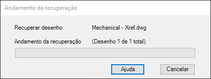

A caixa de mensagem Andamento da recuperação é exibida e informa o andamento da inspeção dos arquivos de refex anexados ao desenho.

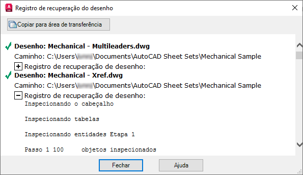

Na caixa de mensagem Registro de recuperação do desenho, revise o relatório de resumo da inspeção do desenho e suas refexs anexadas. Clique em Fechar para fechar a caixa de mensagem.

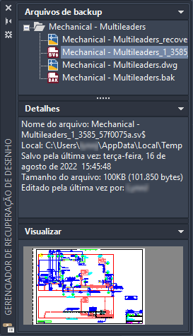

Recuperar desenhos após um fechamento inesperado
Se o AutoCAD fechar inesperadamente, na próxima vez que o programa for iniciado, ele deverá informar que houve um encerramento inesperado e será aberto automaticamente o Gerenciador de recuperação de desenho. O Gerenciador de recuperação de desenho lista todos os arquivos de desenho que foram abertos junto com quaisquer arquivos BAK ou SV$ associados a esses desenhos.
Nota: Os desenhos que estão abertos, mas não foram salvos pelo menos uma vez antes do encerramento inesperado do programa, não serão rastreados pelo Gerenciador de recuperação de desenho. Certifique-se de salvar o trabalho após iniciá-lo e com frequência regular.
Nota: Embora o Gerenciador de recuperação de desenho deva abrir automaticamente, ele poderá ser aberto clicando no botão Aplicativo > Utilitários de desenho > Abrir o Gerenciador de recuperação de desenho. Pesquisa
Para cada desenho listado, expanda o nó do nível superior para abrir e visualizar as propriedades dos seguintes arquivos, se existirem:
DrawingFileName_recover.dwg
DrawingFileName_a_b_nnnn.sv$
DrawingFileName.dwg
DrawingFileName.bak
Dica: Também é possível renomear e abrir os arquivos BAK e SV$ fora do Gerenciador de recuperação de desenho. Consulte a seção Arquivos de desenhos de backup e do salvamento automático, acima neste tópico.
Nota: Após abrir um arquivo de desenho no Gerenciador de recuperação de desenho, será recomendável executar uma inspeção no desenho para verificar se existem erros antes de continuar a trabalhar no desenho.

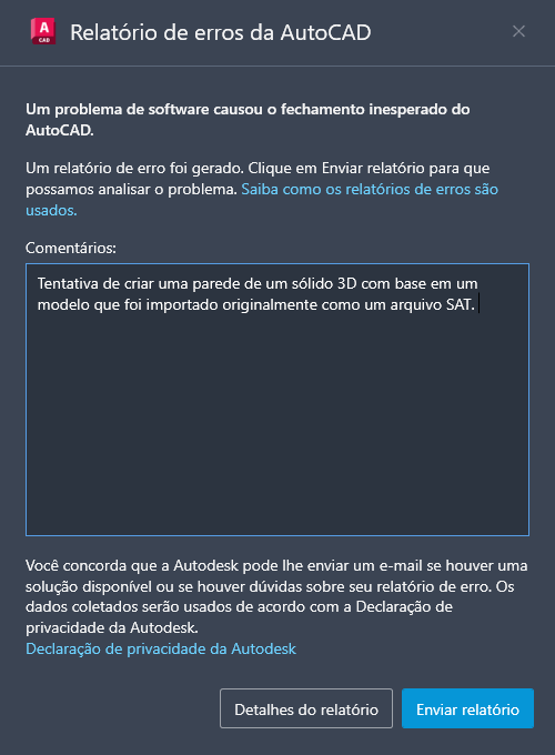

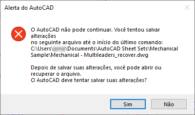

Relatórios de erros
Esperamos que isso nunca aconteça, mas pode ser que o AutoCAD encontre um problema e feche inesperadamente. Quando isso ocorrer, você deverá ser solicitado a salvar cada desenho aberto que tenha alterações não salvas. Esses desenhos terão a terminação “_recover” acrescentada a seus nomes para assegurar que o arquivo de desenho salvo anteriormente não seja substituído.
Após salvar todos os desenhos abertos com alterações não salvas, a caixa de diálogo Relatório de erros do AutoCAD deverá ser exibida. Nessa caixa de diálogo, é possível nos enviar um relatório de erros. O relatório de erros inclui informações sobre o estado atual do programa e da estação de trabalho e pode incluir informações opcionais, como o que você estava fazendo no momento do erro. Os relatórios de erros são usados para melhorar a estabilidade do produto.
Confira aqui a caixa de diálogo Relatório de erros do AutoCAD com algumas informações opcionais inseridas:
Nota: A variável de sistema REPORTERROR é usada para controlar a exibição da caixa de diálogo Relatório de erros após o AutoCAD encontrar um erro e fechar inesperadamente.
