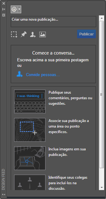

A paleta Design Feed oferece um meio de publicar e responder mensagens, que podem incluir imagens anexadas, para os colegas e clientes através do Autodesk 360. As mensagens podem ser vinculadas a localizações e a áreas dentro do desenho e podem ser acessadas on-line pelos usuários que você autorizar.

Criar uma nova postagem
É possível começar a criar uma nova postagem digitando a mensagem neste campo.
Associar esta postagem a uma área do desenho
Clique em dois pontos diagonais para definir um retângulo azul tracejado junto com um balão do Design Feed. Se a postagem for oculta ou excluída, o retângulo e o balão também serão ocultos ou excluídos.
Associar esta postagem a um ponto no desenho
Clique em uma localização de ponto na qual seja exibido um balão do Design Feed.
Identificar nesta postagem
É possível especificar os usuários que você deseja incluir no Design Feed. Através do Autodesk 360, é possível adicioná-los à lista de notificações e definir os níveis de acesso dos mesmos ao desenho.
Anexar imagens a esta postagem
Entre os tipos de arquivos de imagem suportados estão os seguintes:

Controles de postagem do Design Feed
Há diversos controles exibidos na parte inferior da postagem original: responder, resolver e excluir.
Responder
Adiciona uma mensagem à postagem original. Todas as respostas são exibidas na ordem em que foram recebidas sem serem aninhadas. Não há respostas recuadas para respostas.
Resolver
Identifica uma postagem e todas as respostas como "resolvidas". Mensagens resolvidas podem ser ocultas com a opção Configurações do Design Feed. Quando uma postagem estiver resolvida, o novo controle Reabrir se tornará disponível. Reabrir remove a designação de resolvida.
Excluir
Remove a postagem original. Esta opção só está disponível para o criador da postagem.
Exibir todos os comentários
Este rótulo é um botão que permite escolher entre exibir todas as respostas de uma postagem ou limitar as respostas para incluir apenas as mais recentes. Eles aparecem quando há mais postagens do que pode ser exibido ao mesmo tempo na paleta.
