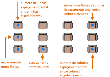

Com as matrizes associativas, é possível executar edições diretamente usando alças, com as opções do menu de alça que aparecem quando você passa o cursor sobre uma alça ou com o comando EDITARMATRIZ na guia contextual ou no prompt do comando. Por exemplo, estes são os controles principais de uma matriz retangular de cadeiras. As matrizes de caminho e matrizes polares têm controles semelhantes.
