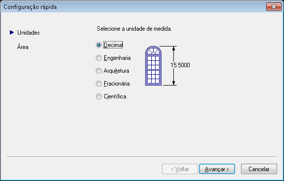

As seguintes opções são exibidas.
O assistente Quick Setup possui duas páginas: Units e Area. À medida que você vai trabalhando nesse assistente, escolha Back e Avançar para alternar as telas. Para fechar o assistente e criar o novo desenho com as configurações especificadas, escolha Finish na última tela.
Indica o formato no qual você insere e no qual o programa exibe coordenadas e medidas. Existem diversos formatos disponíveis. Engenharia e Arquitetura têm uma unidade base específica (polegadas) já atribuída. Você pode selecionar outros estilos de medida que possam representar qualquer unidade de medida conveniente.
Exibe as medidas em notação decimal.
Exibe as medidas em pés e polegadas decimais.
Exibe as medidas em pés, polegadas e polegadas fracionárias.
Exibe as medidas em notação de números mistos (inteiro e fracionário).
Exibe as medidas em notação científica (números expressos na forma do produto de um número decimal entre 0 e 10 e uma potência de base 10).
