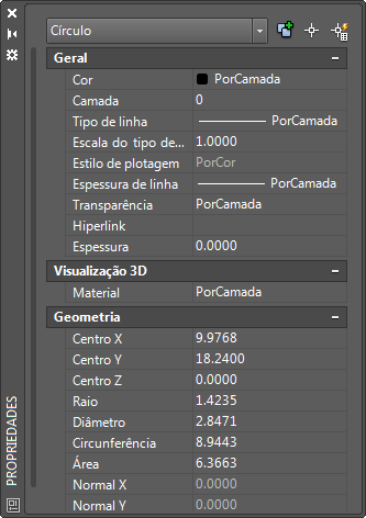

Quando mais de um objeto é selecionado, somente as propriedades comuns a todos os objetos selecionados são exibidas. Quando nenhum objeto é selecionado, somente as configurações atuais das propriedades gerais são exibidas.
É possível especificar um novo valor para modificar qualquer propriedade que possa ser alterada. Clique no valor e utilize um dos seguintes métodos:
Quando você visualiza propriedades de objetos do AutoCAD no AutoCAD LT, algumas propriedades podem não estar disponíveis.
As seguintes opções são exibidas.
Exibe o tipo de objeto que está selecionado.
Ativa (1) ou desativa (0) a variável de sistema PICKADD. Quando PICKADD está ativada, cada objeto selecionado, seja individualmente ou em janelas, é adicionado ao conjunto de seleção atual. Quando PICKADD está desativada, os objetos selecionados substituem o conjunto de seleção atual.
Seleciona os objetos desejados utilizando qualquer método de seleção. As propriedades comuns aos objetos selecionados são exibidas na paleta Properties. Você pode modificar as propriedades dos objetos selecionados na paleta Properties ou pode fazer outras alterações a esses objetos inserindo um comando de edição.
Exibe a caixa de diálogo Seleção rápida. Use Seleção rápida para criar seleções baseadas em critérios de filtragem.
