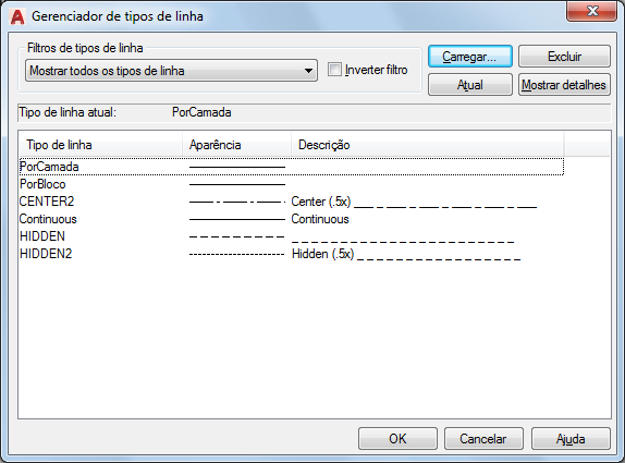

Carrega tipos de linha e define o tipo de linha atual.
As seguintes opções são exibidas.
Determina quais tipos de linha serão exibidos na lista de tipos de linha. Você pode filtrar tipos de linha com base no fato de serem dependentes de refex ou de terem referências em objetos.
Exibe tipos de linha baseado nos opostos dos critérios que você selecionou. Os tipos de linha que correspondem aos critérios inversos de filtro são exibidos na lista de tipos de linha.
Exibe a caixa de diálogo Carregar ou recarregar tipos de linhas, na qual é possível carregar no desenho os tipos de linha selecionados de um arquivo de tipo de linha e adicioná-los à lista de tipos de linhas. Há dois arquivos de definição de tipo de linha disponíveis: acad.lin para unidades britânicas e acadiso.lin para unidades métricas. (os arquivos no AutoCAD LT são acadlt.lin e acadltiso.lin).
Define o tipo de linha selecionado como o tipo de linha atual. A definição do tipo de linha atual para PORCAMADA indica que um objeto assumirá o tipo de linha que está atribuído a uma determinada camada. A definição do tipo de linha para PORBLOCO indica que um objeto assumirá o tipo de linha CONTINUOUS até que ele seja agrupado em um bloco. Quando o bloco é inserido, todos os objetos herdam o tipo de linha do bloco. A variável de sistema CELTYPE armazena o nome do tipo de linha.
Exclui os tipos de linha selecionados da lista. É possível excluir somente tipos de linha não utilizadas. Os tipos de linhas PORCAMADA, PORBLOCO e CONTINUO não podem ser excluídos.
Controla se a seção Details do Gerenciador de tipos de linha é exibida.
Exibe o nome atual do tipo de linha.
Exibe os tipos de linha carregados de acordo com a opção especificada em Linetype Filters. Para selecionar todos os tipos de linha ou limpar todos os tipos de linha rapidamente, clique com o botão direito na lista de tipos de linha para exibir o menu de atalho.
Exibe os nomes de tipos de linha carregados. Para renomear um tipo de linha, selecione-o, clique nele novamente e insira um novo nome. Os tipos de linha PORCAMADA, PORBLOCO, CONTINUO e dependentes de refex não podem ser renomeados.
Exibe uma amostra dos tipos de linha selecionados.
Exibe descrições dos tipos de linha, que podem ser editadas na área Details.
Fornece acesso alternativo a propriedades e configurações adicionais.
Exibe o nome do tipo de linha selecionado, que pode ser editado.
Exibe a descrição do tipo de linha selecionado, que pode ser editada.
Define a escala de tipos de linha em espaço do papel e espaço do modelo identicamente. É útil quando você trabalha com diversas viewports. (variável de sistema PSLTSCALE)
Exibe o fator de escala global para todos os tipos de linha. (variável de sistema ESCALATL)
Define escala de tipo de linha para objetos criados recentemente. A escala resultante é o fator de escala global multiplicado pelo fator de escala do objeto. (variável de sistema CELTSCALE)
Define a escala do tipo de linha para uma de uma lista de valores ISO. A escala resultante é o fator de escala universal multiplicado pelo fator de escala do objeto.
