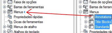

  6. No painel esquerdo, clique no sinal de mais (+) ao lado de um nó de elemento de interface para expandi-lo. Expanda o nó correspondente no painel direito.
  7. Arraste os elementos da interface do usuário do painel direito para a localização apropriada no painel esquerdo e solte os elementos da interface do usuário para criar uma cópia deles.
    Nota: É possível arrastar os elementos da interface do usuário em qualquer direção; da esquerda para a direita ou da direita para a esquerda.
