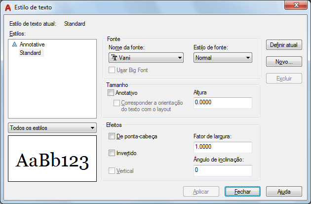

Cria, modifica ou define estilos de texto nomeados.
As seguintes opções são exibidas.
Lista o estilo de texto atual.
Exibe uma lista dos estilos no desenho. Um
ícone antes do nome do estilo indica que o estilo é anotativo.
A lista suspensa especifica se todos os estilos ou somente os estilos que estão em uso são exibidos na lista de estilos.
Exibe um texto de amostra que muda dinamicamente ao você mudar fontes e modificar os efeitos.
Altera a fonte do estilo.
Relaciona o nome da família de todas as fontes TrueType registradas e de todas as fontes de forma compiladas (SHX) da pasta Fonts.
Quando você seleciona um nome da lista, o programa lê o arquivo da fonte especificada. As definições de caractere do arquivo são automaticamente carregadas, a menos que o arquivo já esteja sendo utilizado por outro estilo de texto. Podem ser definidos diversos estilos que utilizam a mesma fonte. Para obter mais informações, consulte "Atribuir fontes de texto".
Especifica a formatação dos caracteres da fonte, com o itálico, negrito ou normal. Ao selecionar Use Big Font, esta opção é alterada para Big Font Name e é utilizada para selecionar um nome de arquivo Big Font.
Especifica um arquivo de Big Font de linguagem asiática. Somente os tipos de arquivo SHX serão válidos para a criação de Big Fonts.
Altera o tamanho do texto.
Especifica que o bloco é anotativo. Os objetos e estilos de anotativos são utilizados para controlar o tamanho e a escala na qual os objetos de anotação são exibidos no espaço do modelo ou em um layout.
Especifica que a orientação do texto nas viewports do espaço do papel correspondem à orientação do layout. Esta opção estará indisponível se a opção Anotativo estiver desmarcada.
Define a altura do texto com base no valor digitado. Inserir uma altura maior do que 0.0 define automaticamente a altura do texto para este estilo. Se inserir 0.0, a altura do texto padronizará para a última altura usada ou para o valor armazenado no arquivo do modelo do desenho.
As fontes TrueType podem ser exibidas com uma altura menor que as fontes SHX com a mesma configuração de altura.
Se a opção anotativa for selecionada, o valor inserido definirá a altura do texto no espaço do papel.
Modifica as características da fonte, como altura, fator de largura e ângulo de inclinação e define se deve ser exibida de ponta-cabeça, invertida ou alinhada verticalmente.
Exibe os caracteres de cabeça para baixo.
Exibe os caracteres de trás para frente.
Exibe os caracteres alinhados verticalmente. Vertical estará disponível somente se a fonte selecionada suportar dupla orientação. A orientação vertical não está disponível para fontes TrueType.
Define o espaçamento entre caracteres. Inserir valores inferiores a 1.0 condensam o texto. Inserir valores superiores a 1.0 expandem o texto.
Define o ângulo de inclinação do texto. A inserção de um valor entre -85 e 85 aplica itálico ao texto.
Define o estilo selecionado em Estilos como atual.
Exibe a caixa de diálogo Novo estilo de texto e indica automaticamente um nome padrão.
Os nomes de estilo podem ter até 255 caracteres. Eles podem conter letras, números e os caracteres especiais de cifrão ($), sublinhado (_) e hífen (-).
Exclui estilos de texto não utilizados.
Aplica as mudanças de estilo feitas na caixa de diálogo para o estilo atual e para o texto do estilo atual no desenho.
