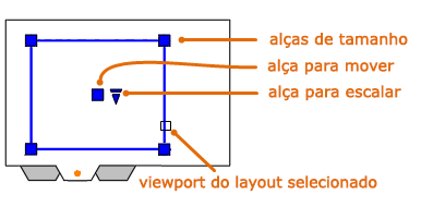

Após você criar uma viewport de layout, poderá alterar seu tamanho, propriedades, além de definir a escala e movê-la como necessário.
