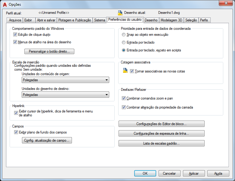

As seguintes opções são exibidas.
Controla o comportamento de teclas e do clique com o botão direito do mouse.
Controla o comportamento da edição com clique duplo na área do desenho.
(variável de sistema EDITARDUPCLIQUE)
Controla se os menus de atalho Default, Edit e Command, estão disponíveis na área de desenho.
(variável de sistema MENUDEATALHO)
Se a opção não for selecionada, o clique com o botão direito do mouse é interpretado como Enter.
Exibe a caixa de diálogo Personalização do botão direito do mouse. Esta caixa de diálogo fornece mais definições para a opção Menus de atalho na Área de desenho. (variável de sistema MENUDEATALHO)
Controla a escala padrão para inserção de blocos e desenhos em um desenho.
Define o valor das unidades de conteúdo de origem quando UNIDADESINS está definida para 0.
(variável de sistema INSUNITSDEFSOURCE)
Se a opção Unspecified-Unitless estiver selecionada, o objeto não será redimensionado ao ser inserido.
Define o valor das unidades de desenho alvo quando UNIDADESINS está definida para 0.
(variável de sistema INSUNITSDEFTARGET)
Define preferências relacionadas a campos.
Controla se os campos são exibidos com um plano de fundo cinza.
(variável de sistema FIELDDISPLAY)
Quando esta opção não for selecionada, os campos são exibidos com plano de fundo igual aos outros textos.
Exibe a caixa de diálogo Configurações de atualização de campo. (variável de sistema FIELDEVAL)
Controla se as coordenadas inseridas na linha de comando irão sobrescrever snaps de objeto em execução.
(variável de sistema OSNAPCOORD)
Especifica que snaps a objetos em execução sobrepõem entradas de coordenadas sempre. (variável de sistema OSNAPCOORD = 0)
Especifica que entradas de coordenadas sobrepõem snaps a objetos em execução sempre. (variável de sistema OSNAPCOORD = 1)
Especifica que entradas de coordenadas sobrepõem snaps a objetos em execução, exceto em scripts. (variável de sistema OSNAPCOORD = 2)
Controla se os objetos de cota associativa ou objetos de cota não associativa de estilo herdado devem ser criados.
Cria cotas associativas que ajustam automaticamente suas localizações, orientações e valores de medida quando os objetos geométricos associados a elas são modificados. (variável de sistema DIMASSOC)
Controla as configurações relacionadas às propriedades de exibição de hiperlinks.
Controla a exibição do cursor de hiperlink, dicas de ferramentas e menu de atalho
(comando OPCHIPERLINK)
O menu de atalho oferece outras opções de hiperlink quando um objeto contendo um hiperlink for selecionado e, em seguida, clica com o botão direito do mouse na área do desenho.
Controla as ações de desfazer e refazer para aplicação de zoom e pan.
Agrupa vários comandos consecutivos de zoom e de pan como uma ação única para operações de desfazer e refazer.
Agrupa as alterações de propriedades de camada, feitas a partir do Gerenciador de propriedades de camada.
Exibe a caixa de diálogo Configurações do editor de bloco. Utilize essa caixa de diálogo para controlar as configurações de ambiente do Editor de bloco.
Exibe a caixa de diálogo Configurações de espessura de linha. Utilize essa caixa de diálogo para definir as opções de espessura de linha, como propriedades e padrão de exibição, bem como para definir a espessura de linha atual.
Exibe a caixa de diálogo Lista de escalas padrão para gerenciar a lista padrão de escalas exibida em diversas caixas de diálogo associadas a viewports de layout e plotagem. É possível excluir todas as escalas personalizadas e restaurar a lista de escalas padrão.
