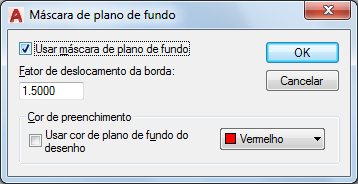

As seguintes opções são exibidas.
Insere um plano de fundo opaco atrás do texto.
Especifica a margem ao redor do texto para o plano de fundo opaco. Esse valor é inserido de acordo com a altura do texto. Um fator de 1.0 se adapta perfeitamente ao objeto de texto de múltiplas linhas. Um fator de 1.5 amplia o plano de fundo em 0.5 vezes a altura do texto.
Especifica a cor para o plano de fundo.
Fornece um plano de fundo com a mesma cor do plano de fundo do desenho.
Especifica a cor do plano de fundo opaco. É possível selecionar uma das cores na lista ou clicar em Selecionar Cor para abrir a caixa de diálogo Selecionar Cor.
