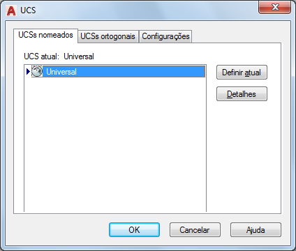

A caixa de diálogo UCS contém as seguintes guias:
Exibe a lista das definições do UCS e define o UCS atual.
Exibe o nome do UCS atual. Se o UCS atual não tiver sido salvo, ele será listado como Sem nome.
Lista os UCSs definidos no desenho atual. Um ponteiro indica o UCS atual.
Se existirem múltiplas viewports e múltiplas configurações do UCS sem nome, a lista incluirá somente os UCSs sem nome da viewport atual.
World é sempre relacionado e não pode ser renomeado ou excluído.
Se você definir outras UCSs durante a sessão de edição atual, uma entrada Anterior será exibida. Você pode voltar a esses UCSs, selecionando Anterior e Definir como atual repetidas vezes.
Para adicionar um nome de UCS nesta lista, use a opção Nomeado, Salvar, do comando UCS.
Restaura o sistema de coordenadas selecionado.
É possível também restaurar um sistema de coordenadas selecionado ao clicar duas vezes em seu nome na lista ou clicar com o botão direito do mouse e escolher Set Current.
Exibe a caixa de diálogo Detalhes do UCS, que exibe os dados de coordenadas do UCS.
É possível também visualizar os detalhes sobre o sistema de coordenadas selecionado Se clicar com o botão direito do mouse e escolher Details.
Renomeia um UCS personalizado. Você não pode renomear um UCS Universal
Excluí um UCS personalizado. Você não pode excluir um UCS Universal

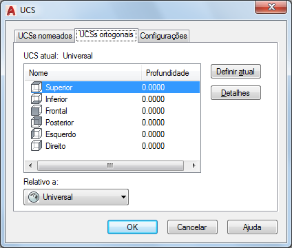

Altera o UCS para uma das configurações do UCS ortogonal.
Lista seis sistemas de coordenadas ortogonais definidas no desenho atual. Os sistemas de coordenadas ortogonais são definidos relativamente ao UCS especificado na lista Relativo a.
É possível especificar a profundidade ou uma nova origem do UCS ortogonal selecionado com a opção Profundidade.
Exibe a caixa de diálogo Detalhes do UCS, que exibe os dados de coordenadas do UCS. Também é possível visualizar os detalhes sobre um UCS selecionado, clicando com o botão direito do mouse no nome e escolhendo Detalhes.
Especifica o sistema de coordenadas de base para definir os UCSs ortogonais. Por padrão, WCS é o sistema de coordenadas base.
Toda vez que você alterar a configuração Relative To, a origem do UCS ortogonal selecionado será restaurada para a posição padrão.
Se um sistema de coordenadas ortogonal em um desenho for salvo como parte de uma configuração de viewport ou se for selecionada uma configuração "Relativa ao", diferente de World, o nome do sistema de coordenadas ortogonal mudará para Sem nome para se distinguir do UCS ortogonal predefinido.
Restaura a origem do sistema de coordenadas ortogonais selecionado. A origem é restaurada em sua localização padrão (0,0,0) em relação ao sistema de coordenadas de base especificado.
Especifica a distância entre o plano XY do UCS ortogonal e um plano paralelo que passe pela origem do sistema de coordenadas de base. Na caixa de diálogo Orthographic UCS Depth, insira um valor ou escolha o botão Select New Origin para utilizar o dispositivo apontador para especificar uma nova profundidade ou uma nova origem.

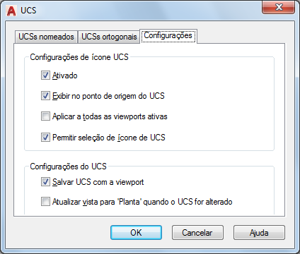

Exibe e modifica configurações de ícone UCS e configurações do UCS gravadas com uma viewport.
Especifica as configurações de exibição do ícone UCS para a viewport atual.
Exibe o ícone UCS no viewport atual.
Exibe o ícone UCS na origem do sistema de coordenadas atual da viewport atual. Se esta opção estiver desativada ou se a origem do sistema de coordenadas não estiver visível no viewport, o ícone UCS será exibido no canto inferior esquerdo da viewport.
Aplica as configurações do ícone UCS a todas as viewports ativas no desenho atual.
Controla se o ícone UCS é realçado quando o cursor é movido sobre ele e se é possível clicar para selecioná-lo e acessar as alças do ícone UCS.
Especifica o comportamento do UCS quando sua configuração é atualizada.
Salva a UCS com a viewport (variável de sistema UCSVP).
Se esta opção não estiver marcada, a viewport refletirá o UCS da viewport atual (não disponível no AutoCAD LT).
Restaura vista em planta quando o sistema de coordenadas no viewport é alterado. (variável de sistema UCSFOLLOW)
