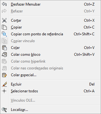

Esmaecer (desativar) itens de menu
É possível esmaecer um item de menu ao efetuar uma das seguintes ações:
Quando um item de menu está esmaecido, a macro e os submenus associados se tornam inacessíveis.
O exemplo a seguir desativa o item de menu Copiar vínculo ao adicionar um til (~) na frente do valor da propriedade Nome.
A seguir, veja o resultado da adição de um til (~) ao nome da propriedade do item de menu Copiar vínculo exibida no menu Editar.

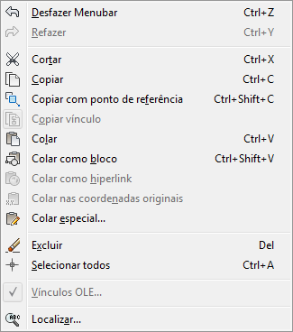

Marcar itens de menu
É possível marcar um item de menu ao efetuar uma das seguintes ações:
Um item de menu é marcado de duas maneiras:
O exemplo a seguir mostra o item de menu dos vínculos OLE no menu Editar marcado com uma marca de seleção e a imagem realçada do item de menu Copiar vínculo com uma borda em torno do mesmo.

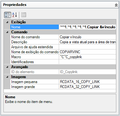

Desativar e marcar simultaneamente itens de menu
É possível marcar e desativar um item de menu ao mesmo tempo usando um dos seguintes formatos:
~!.labeltext
!.~labeltext
O acento til (~) e o ponto de exclamação seguido por um ponto final (!.) são colocados no início do rótulo do comando Copiar vínculo, na propriedade Nome, do painel Propriedades. O seguinte item é o resultado de Copiar vínculo, acinzentado e marcado, no menu Editar.
