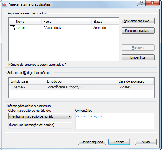

Anexa assinaturas digitais em arquivos que você especificar.
Relaciona os nomes dos arquivos a serem assinados, a pasta em que cada arquivo reside e o status atual do arquivo.
Abre a caixa de diálogo Selecionar arquivo, na qual você seleciona os arquivos para assinatura digital.
Abre a caixa de diálogo Pesquisar pastas, na qual é possível procurar arquivos na pasta especificada.
Remove os arquivos selecionados da lista Files to Be Signed.
Remove todos os arquivos da lista Files to Be Signed.
Exibe o número de arquivos que o programa Attach Digital Signatures tentará assinar.
Exibe uma lista de IDs digitais que você pode utilizar para assinar arquivos. Inclui informações sobre a organização ou o indivíduo para o qual o ID digital foi emitido, o fornecedor de ID digital que emitiu o ID digital e quando ele expira.
Fornece uma lista de serviços cronometrados que você pode utilizar para adicionar um registro de horário à assinatura digital, o status da conexão do servidor de hora e uma área Comments (para incluir informações relevantes na assinatura digital ou nos arquivos que você está assinando).
Fornece uma lista de servidores de horário que você pode utilizar para registrar o horário de sua assinatura digital e inclui o status de conexão do servidor de horário.
Exibe o status da conexão (Successfully Contacted Time Server ou Could Not Contact Time Server) do serviço de hora.
Fornece um espaço para incluir informações relevantes à assinatura digital ou aos arquivos que você está assinando.
Anexa uma assinatura digital a todos os arquivos relacionados nessa caixa de diálogo.
