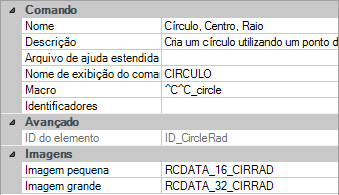

  1. Na guia Personalizar, painel Lista de comandos, selecione o comando ao qual deseja adicionar uma dica de ferramenta.
  2. No painel Propriedades, campo Descrição, insira o texto para a dica de ferramenta para o comando selecionado.
  3. Clique em Aplicar.
    Na próxima vez que o cursor passar sobre o comando na barra de ferramentas ou no painel da faixa de opções, o texto será exibido na dica de ferramenta.

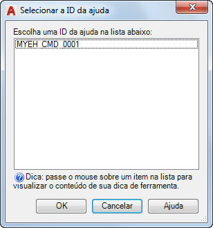

  3. Na caixa de diálogo Selecionar arquivo de ajuda complementar, pesquise e selecione o arquivo XAML que contém a definição da dica de ferramenta complementar para o comando. Clique em Abrir.
  4. Na caixa de diálogo Selecionar ID de ajuda, selecione o ID de ajuda para o conteúdo da dica de ferramenta ampliada. Clique em OK.
  5. Clique em Aplicar.
    Quando o comando é adicionado a uma barra de ferramentas ou painel da faixa de opções, o conteúdo da dica de ferramenta ampliada é exibido se as dicas de ferramenta ampliadas estiverem ativadas e o cursor passar sobre o comando para o intervalo de tempo designado.
