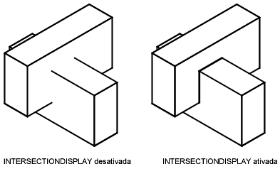

A variável de sistema INTERSECTIONDISPLAY controla a exibição das interseções de sólidos e superfícies 3D quando o estilo visual é definido apenas como Estrutura de arame 2D.
