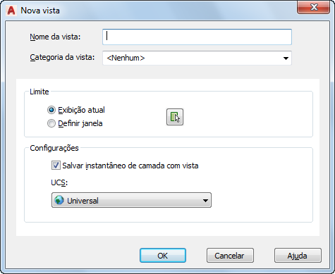

Salva uma nova vista nomeada a partir do que é exibido na viewport atual ou definindo-se uma janela retangular.
As seguintes opções são exibidas.
Especifica o nome da vista.
Especifica uma categoria para a vista nomeada.
Define a área do desenho que está atribuída à vista nomeada.
Utiliza a exibição atual como a nova vista.
Usa uma janela como a nova vista, que você define na área de desenho especificando dois cantos opostos.
Fecha temporariamente as caixas de diálogo Nova vista e Gerenciador de vistas, para que você possa usar o dispositivo apontador para definir os cantos opostos na janela Nova vista.
Fornece opções para salvar as configurações com uma vista nomeada.
Salva as configurações de visibilidade da camada atual com a nova vista nomeada.
Para vistas de modelo e layout, especifica um UCS a ser salvo com a nova vista.
