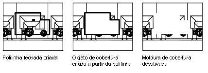

Um objeto de cobertura é uma área poligonal que mascara os objetos subjacentes com a cor do plano de fundo atual. Esta área de cobertura é definida pela moldura de cobertura que pode ser ativada para editar ou desativada para plotar.
