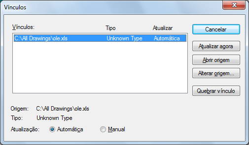

Relaciona e modifica arquivos e objetos vinculados.
As seguintes opções são exibidas.
Relaciona informações sobre objetos vinculados. As informações relacionadas dependem do tipo de vínculo. Para alterar as informações de um objeto vinculado, selecione-o.
Exibe o nome do caminho do arquivo de origem e o tipo de objeto.
Exibe o tipo de formato.
Atualiza o vínculo automaticamente sempre que a origem é alterada.
Solicita que você atualize um vínculo ao abrir o documento.
Atualiza os vínculos selecionados.
Abre o arquivo de origem e realça a parte vinculada ao desenho.
Exibe a caixa de diálogo Change Source (uma caixa de diálogo de arquivo padrão), na qual é possível especificar um arquivo de origem diferente. Se a origem for uma seleção dentro de um arquivo (em vez de todo o arquivo), Item Name exibirá uma sequência de caracteres representando a seleção.
Rompe o vínculo entre o objeto e o arquivo original. O objeto no desenho é alterado para WMF (Formato de meta-arquivo do Windows), que não será afetado por alterações futuras no arquivo original.
