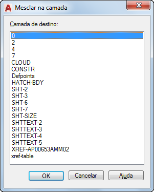

Esta caixa de diálogo designa a camada à qual as camadas selecionadas são mescladas. As camadas mescladas herdam as propriedades da camada selecionada nesta caixa de diálogo.
É possível iniciar esta atividade de um menu de atalhos no Gerenciador de camadas ou inserindo LAYMRG.
As seguintes opções são exibidas.
Exibe uma lista alfabética das camadas nas quais é possível mesclar as camadas ou objetos selecionados.
