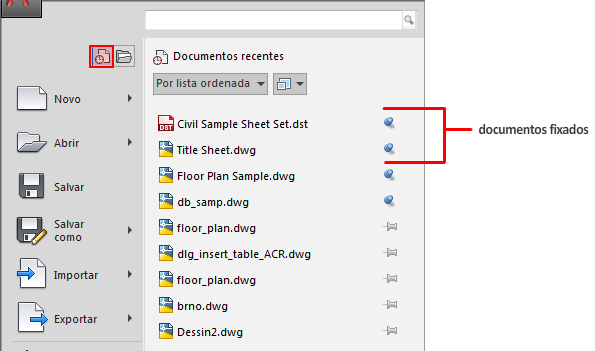

Veja os arquivos utilizados mais recentemente com a lista Documentos recentes.
Exibição de arquivos na lista Documentos recentes. O arquivo usado mais recentemente fica por padrão no topo da lista.
É possível manter um arquivo listado, independentemente dos arquivos que salvar posteriormente, ao clicar no botão de pino à direita do nome do arquivo. O arquivo é exibido na parte inferior da lista de documentos recentes até que se desative o botão de pino.
Utilize a lista suspensa, no topo da lista de Documentos Recentes, para classificar ou agrupar arquivos por
