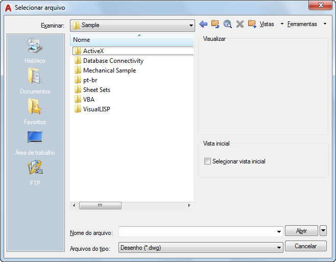

Vários comandos exibem caixas de diálogo padrão de seleção de arquivo, nas quais você pode navegar em unidades locais e de rede, além de sites FTP e pastas da Web para selecionar arquivos. Como cada caixa de diálogo pode variar um pouco, as opções possíveis serão relacionadas a seguir.
As seguintes opções são exibidas.
Fornece acesso rápido a locais predefinidos. Reorganize os ícones da lista Locais arrastando-os para uma nova posição. Para adicionar um novo ícone nos locais, arraste uma pasta da lista. As alterações nos locais afetam todas as caixas de diálogo padrão de seleção de arquivo.

Exibe a pasta ou unidade atual. Clicar na seta para visualizar a hierarquia do caminho da pasta e para navegar pela árvore do caminho ou pelas outras unidades, conexões de rede, locais FTP ou pastas da Web (Web Folders ou My Network Places, dependendo da versão do sistema operacional). Pastas da Web podem ser criadas no Windows Explorer. Consulte o administrador de sistema ou a Ajuda do Windows Explorer para obter mais informações sobre pastas da Web. Para verificar se os caminhos utilizados por último em cada caixa de diálogo padrão de seleção de arquivo, utilizar a variável de sistema REMEMBERFOLDERS.
Retorna à localização de arquivo anterior.
Navega um nível acima na árvore do caminho atual.
Exibe a caixa de diálogo Procurar na Web, na qual é possível acessar e armazenar arquivos da Internet.
Exclui a pasta ou o arquivo selecionado.
Cria uma nova pasta no caminho atual utilizando um nome especificado.
Controla a aparência da lista Arquivos ou da lista Pastas e, para uma lista Arquivos, especifica se deve mostrar uma imagem de visualização prévia quando um arquivo for selecionado.
Exibe uma lista com múltiplas colunas.
Exibe uma lista com uma única coluna com detalhes do arquivo.
Exibe cada arquivo em uma vista em miniatura.
Exibe um bitmap do arquivo selecionado. Utilize a opção Salvar imagem de visualização prévia miniaturizada na guia Abrir e Salvar da caixa de diálogo Opções para salvar um bitmap com um arquivo de desenho.
Fornece ferramentas para ajudar na seleção de arquivos e outras ações disponíveis nas caixas de diálogo de seleção de arquivo.
Exibe a caixa de diálogo Localizar, na qual é possível procurar arquivos utilizando filtros de nome, localização e data de modificação.
Utiliza o caminho de busca padrão para localizar o arquivo especificado em Nome do arquivo. Defina o caminho de pesquisa na guia Arquivos da caixa de diálogo Opções.
Exibe a caixa de diálogo Adicionar/modificar locais FTP, na qual é possível especificar os locais FTP a serem disponibilizados para navegação. Para pesquisar esses sites, selecione FTP na lista de locais.
Adiciona um ícone para a pasta selecionada à lista Places, oferecendo acesso rápido a essa pasta por meio de todas as caixas de diálogo padrão de seleção de arquivo. Para remover o ícone, clique com o botão direito do mouse no ícone e escolha Remove.
Cria um atalho para o local atual de Examinar em ou para a pasta ou arquivo selecionado. O atalho está na pasta Favoritos para o perfil atual de usuário, que você pode acessar escolhendo Favoritos na lista de locais.
Define o caminho de Examinar em para a pasta Favoritos em seu sistema.
Fornece opções adicionais para certas caixas de diálogo padrão de seleção de arquivo.
Fornece opções para adicionar uma assinatura digital a um desenho quando você o salva.
Exibe os arquivos e as pastas no caminho atual que correspondem ao tipo de arquivo selecionado. Utilize o menu Views da caixa de diálogo para alternar entre a vista List e a vista Details.
Exibe um bitmap do arquivo selecionado quando você escolhe Views
Visualização prévia na caixa de diálogo. Utilize a opção Salvar imagem de visualização prévia miniaturizada na guia Abrir e Salvar da caixa de diálogo Opções para salvar um bitmap com um arquivo de desenho.
Exibe o nome do arquivo selecionado na lista Arquivos. Se você selecionar vários arquivos, Nome do arquivo exibirá cada arquivo selecionado entre aspas. Você deve utilizar aspas ao inserir vários nomes de arquivos. Você pode utilizar caracteres curinga para filtrar os arquivos exibidos na lista de arquivos.
Ao salvar arquivos, Arquivos de tipo especificará o formato no qual o arquivo será salvo.
Exibe a vista especificada do modelo do espaço quando o desenho é aberto, se o desenho contiver mais de uma vista nomeada.
Reflete a configuração atual da variável de sistema UPDATETHUMBNAIL. Essa opção sobrepõe temporariamente, mas não altera, a configuração atual de UPDATETHUMBNAIL.
Salva uma cópia independente dos dados do design feed para o novo desenho. Esta opção somente está disponível somente quando um desenho com um design feed foi salvo localmente, em vez de para a sua conta do Autodesk 360.
Com esta opção Salvar como, é possível criar uma cópia de um desenho que inicia uma nova ramificação de seu desenho. O design feed tanto para o original e o novo desenho são idênticos no começo, mas qualquer alteração subsequente no design feed de um dos desenhos não está duplicado no outro. Desmarque esta opção para remover os dados do design feed do novo desenho.
Dependendo da finalidade da caixa de diálogo específica de seleção de arquivo, abre ou salva o arquivo selecionado ou insere o caminho da pasta selecionada na caixa de diálogo anterior. Algumas caixas de diálogo de seleção de arquivo podem também incluir opções adicionais, acessadas com um clique na seta ao lado do botão Abrir.
Abre um arquivo em modo somente leitura. Não é possível salvar as alterações feitas utilizando o nome original do arquivo.
Exibe a caixa de diálogo Abrir parcial. Você pode abrir e carregar uma parte de um desenho, incluindo a geometria de uma vista ou camada específica. O comando ABRIRPARCIAL somente pode ser usado para desenhos no formato do AutoCAD 2004 ou posterior.
Abre as partes especificadas do desenho no modo somente leitura.
