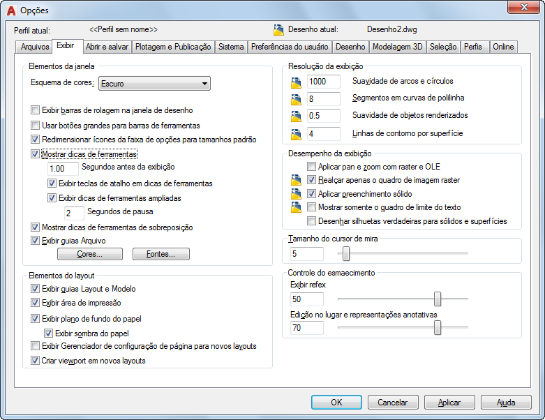

Personaliza a exibição.
As seguintes opções são exibidas.
Controla configurações de exibição específicas para o ambiente de desenho.
Controla as configurações de cores em cor clara ou escura para elementos da interface como a barra de status, a barra de título, a barra da faixa de opções, paletas e o quadro do navegador de menus. (variável de sistema COLORTHEME)
Exibe barras de rolagem nos lados inferior e direito da área de desenho.
Exibe os botões em formato maior de 32 por 32 pixels.
Dimensiona os ícones pequenos da faixa de opções para 16 x 16 pixels e os ícones grandes da faixa de opções para 32 x 32 pixels quando os seus tamanhos não correspondem aos tamanhos de ícones padrão. (variável de sistema RIBBONICONRESIZE)
Controla a exibição de dicas de ferramentas na faixa de opções, barras de ferramentas e outros elementos da interface do usuário. (variável de sistema TOOLTIPS)
Define o tempo de atraso inicial para exibir as dicas de ferramentas.
Exibe as teclas de atalho na dica de ferramenta (Alt + tecla) (Ctrl + tecla).
Controla a exibição das dicas de ferramentas estendidas.
Define o tempo de atraso entre a exibição de dicas básicas de ferramenta e as dicas estendidas de ferramenta.
Controla a exibição de dicas de ferramentas de sobreposição ao passar o cursor sobre um objeto. (variável de sistema ROLLOVERTIPS)
Exibe as Guias de arquivo na parte superior da área de desenho. (comandos GUIAARQUIVO e FECHARGUIAARQUIVO)
Exibe a caixa de diálogo Opções de cor. Utilize essa caixa de diálogo para especificar cores de elementos na janela do aplicativo principal.
Exibe a caixa de diálogo Fonte da janela da linha de comando. Utilize essa caixa de diálogo para especificar a fonte para o texto da janela de comandos.
Controla as opções de layouts novos e existentes. Um layout é um ambiente do espaço do papel no qual é possível configurar desenhos para plotagem.
Exibe as guias layout e Modelo na parte inferior da área de desenho. Quando esta opção não estiver marcada, as guias serão substituídas por botões na barra de status.
Exibe a área imprimível de um layout. A área de impressão está representada pela área dentro da linha pontilhada e é determinada pelo dispositivo de saída selecionado.
Exibe uma representação do tamanho do papel especificado em um layout. O tamanho do papel e a escala de plotagem determinam o tamanho do plano de fundo do papel.
Exibe uma sombra em torno do plano de fundo do papel no layout. Esta opção não está disponível se a opção Exibir plano de fundo do papel não estiver selecionada.
Exibe o Gerenciador de configuração de página na primeira vez que você clica em uma guia Layout. Utilize essa caixa de diálogo para definir as opções relacionadas às configurações de plotagem e do papel.
Cria uma viewport automaticamente quando você cria um novo layout.
Define o tamanho do cursor de alça de mira como uma porcentagem do tamanho da tela.
(variável de sistema CURSORSIZE)
Controla a qualidade de exibição dos objetos. Se você definir valores altos para melhorar a qualidade de exibição, o impacto no desempenho será significativo.
Define a resolução de objetos na viewport atual. (comando RESVISTA)
Define o número de segmentos de linha a serem gerados para cada polilinha de ajuste à spline gerado pela opção Spline do comando EDITARP. (variável de sistema SPLINESEGS)
Não está disponível no AutoCAD LT
Ajusta a suavidade dos objetos sombreados e objetos renderizados, bem como objetos com linhas ocultas removidas.
Ajusta a suavidade de objetos sombreados e de objetos com linhas ocultas removidas. (variável de sistema FACETRES)
Especifica o número de linhas de contorno exibidas nas superfícies curvas de sólidos 3D. (variável de sistema ISOLINES)
Controla as configurações de exibição que afetam o desempenho.
Controla a exibição de imagens raster e objetos OLE durante Realtime ZOOM ou PAN. (variável de sistema RTDISPLAY)
Se a exibição de arrastar estiver ativada e as opções Pan e Zoom com Raster e OLE forem selecionadas, uma cópia do objeto se moverá com o cursor durante o reposicionamento da imagem original. (variável de sistema MODOARRASTE)
Controla se toda a imagem raster é realçada ou somente seu quadro. (variável de sistema IMAGEHLT)
Especifica se hachuras e preenchimentos, sólidos 2D e polilinhas largas serão preenchidos. (variável de sistema FILLMODE)
Controla como o texto é exibido. (variável de sistema QTEXTMODE)
Controla a exibição da arestas da silhueta de objetos sólidos 3D, em um estilo visual da Estrutura de arame 2D ou 3D. (variável de sistema DISPSILH)
Controla o valor de esmaecimento para refex DWG e em AutoCAD para a edição de referência.
Controla o esmaecimento para todos os objetos refex DWG. (variável de sistema XDWGFADECTL)
Esta opção somente afeta a exibição na tela. Não afeta a plotagem ou a visualização prévia da plotagem.
Especifica o valor da intensidade de esmaecimento para objetos durante a edição de referência no local. Objetos que não estão sendo editados são exibidos com uma intensidade menor. (variável de sistema XFADECTL)
Com a edição de referência no local, é possível editar uma referência de bloco ou referência externa a partir do desenho atual. O intervalo válido é de 0 a 90 por cento.
