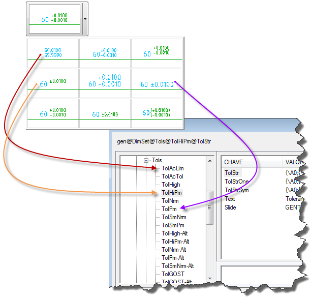

As miniaturas de tolerância na lista suspensa Tolerância corresponde às oito primeiras entradas em AutoCAD/M > DimSet > Tols do Editor do sistema. Os nomes destas entradas começam por “Tol” (por exemplo, TolHigh). As demais entradas fazem referência à representação de unidades alternativas de tolerância; os nomes terminam em “-Alt”. Por exemplo, TolHigh-Alt é a representação da unidade alternativa de TolHigh.
Mapeamentos do Editor do sistema para representações de tolerâncias
As entradas de Acad/M DimSet Tols, de cima para baixo, correspondem com as representações de tolerância da lista, da esquerda para a direita.

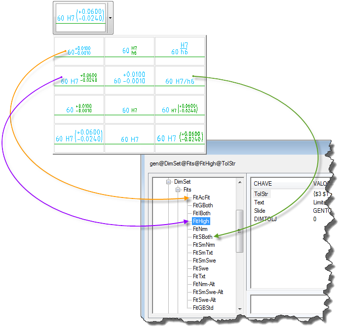

Como com as tolerâncias, a representação de 12 na lista na caixa de diálogo Representações de ajuste é correspondida com as primeiras 11 entradas de Acad/M > DimSet > Fits do Editor do sistema. Os nomes de tais entradas começam por “Fit” (por exemplo, FitNrm). As demais entradas fazem referência à representação de unidades alternativas de ajuste; os nomes terminam em “-Alt”. Por exemplo, FitNrm-Alt é a representação da unidade alternativa de FitNrm.
Mapeamentos de entradas do Editor do sistema para representações de ajustes
As entradas de Acad/M DimSet Fits, de cima para baixo, correspondem com as representações de tolerância na lista Representação de ajuste, da esquerda para a direita.

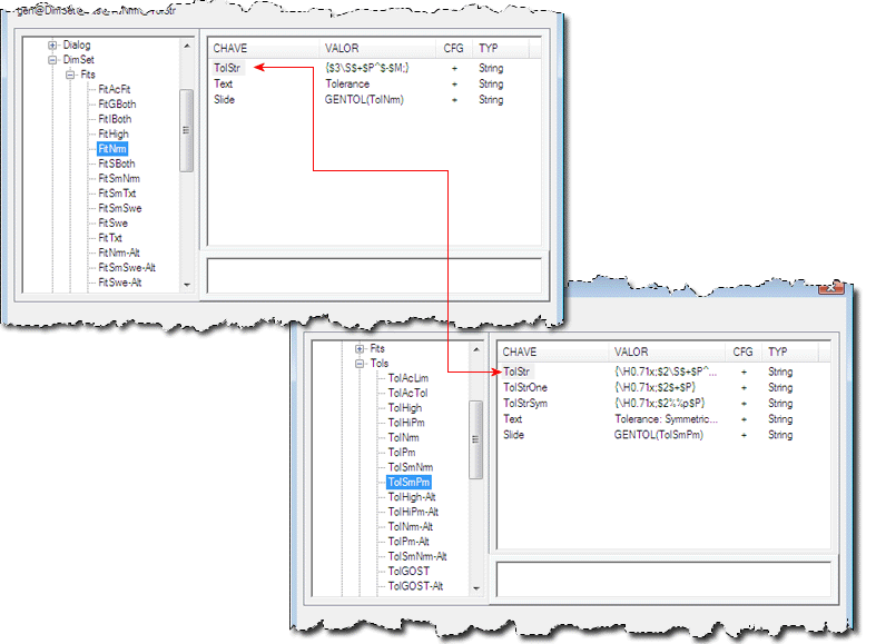

Chaves das entradas de “Fits” e “Tols”
As chaves para as entradas de “Fits” e “Tols” são as mesmas, independentemente se a entrada é de ajuste ou de tolerância.
As chaves e os valores que elas contêm são:
