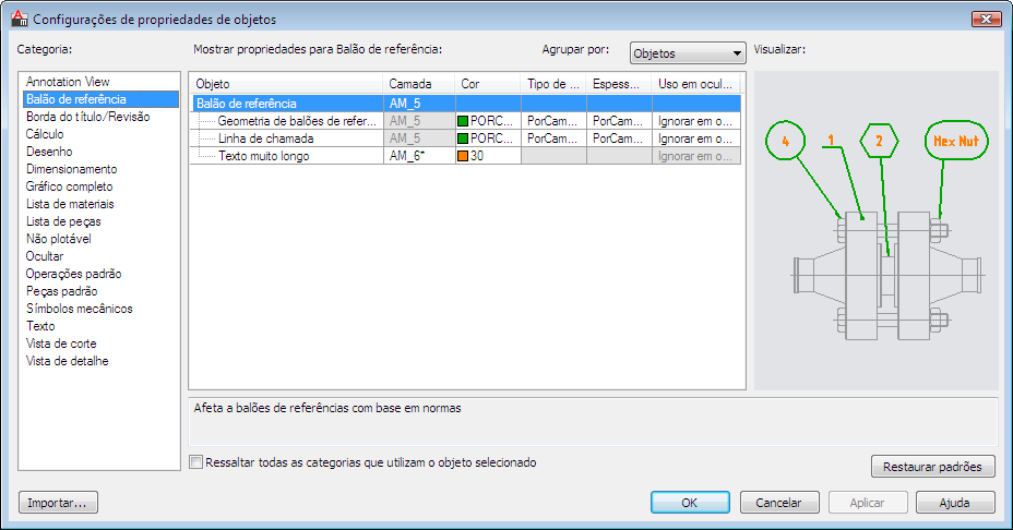

Na caixa de diálogo Configuração das propriedades do objeto, é possível predefinir as propriedades de objetos que os comandos do AutoCAD Mechanical criam.
Alguns comandos do AutoCAD Mechanical criam objetos básicos, enquanto outros criam objetos compostos formados por vários objetos básicos.
Por exemplo, o comando AMTEXT5 cria texto, que é um objeto básico. O comando AMBALLOON cria balões de referências, que são objetos compostos formados por três objetos básicos: texto, chamadas de detalhe e geometria de referência numérica.
Na caixa de diálogo Parâmetros de propriedades de objetos é possível predefinir propriedades para objetos básicos e compostos. Os objetos compostos são exibidos em uma árvore com os objetos básicos que os constituem indicados abaixo deles. Ao selecionar um objeto, o painel de visualização da caixa de diálogo realça a geometria correspondente de uma amostra desenhada para oferecer um exemplo gráfico de como o objeto é utilizado. É possível predefinir propriedades para cada objeto conforme apropriado.
Os objetos básicos costumam ser utilizados em vários objetos compostos. Por exemplo, o objeto de chamada de detalhe é utilizado em balões de referências e em símbolos do mechanical. Portanto, se você altera uma propriedade da chamada de detalhe (a cor da linha, por exemplo), tanto os balões de referências como os símbolos do mechanical serão afetados.

Geralmente, ao definir uma camada para um objeto, dito objeto sempre é criado nesta camada. No entanto, o texto não segue esta regra quando faz parte de um objeto composto. O texto sempre é criado na camada do objeto composto. As configurações de camada para o texto somente são utilizadas para derivar propriedades que se definiram em “Por camada”.
