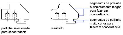

É possível arredondar todos os vértices de uma polilinha ao mesmo tempo.
Nota:
Somente os segmentos longos o suficiente para acomodar o arredondamento serão arredondados.

Clique em um espaço vazio na área de desenho.
Selecione a polilinha.
