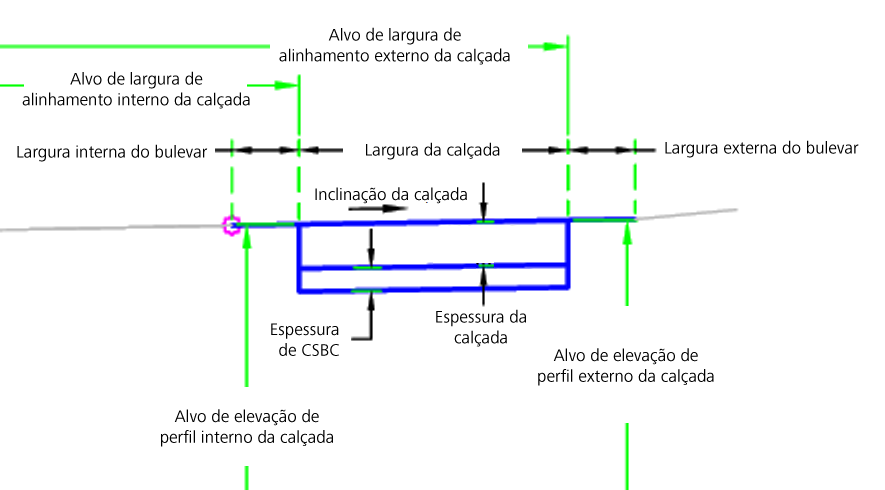

A montagem ClarkCountySidewalk insere vínculos para calçada de concreto com bulevares gramados internos e externos baseados no padrão Clark County de calçada. A calçada está sobre uma camada de CSBC.
É preciso verificar se as cotas usadas correspondem à sua interpretação do plano padrão.

Lado Especifica em qual lado a submontagem deve ser colocada. Esquerdo/Direito Direita
Largura da calçada Largura da calçada Numérico
6,0 pés
1,8 m
Espessura da calçada Espessura da calçada Numérico
0,33 pés
0,1 m
Usar rocha de CSBC Usar rocha de CSBC Sim/Não Sim
Espessura de CSBC Espessura de CSBC Numérico
0,17 pés
0,05 m
Inclinação da calçada Inclinação da calçada Numérico, positivo
1.5%
Largura interna do bulevar Largura interna do bulevar Numérico
1 pé
0,3 m
Largura externa do bulevar Largura externa do bulevar Numérico
1 pé
0,3 m
Parâmetros-alvo

Alinhamento interno da calçada Pode ser utilizada para substituir a largura interna do bulevar. Os seguintes tipos de objeto podem ser usados como alvos para especificar a largura: alinhamentos, polilinhas, linhas do recurso ou imagens do levantamento topográfico. Opcional
Alinhamento externo da calçada Pode ser utilizada para substituir a largura da calçada. Os seguintes tipos de objeto podem ser usados como alvos para especificar a largura: alinhamentos, polilinhas, linhas do recurso ou imagens do levantamento topográfico. Opcional
Perfil interno da calçada Pode ser utilizado para substituir a elevação interna da calçada. Os seguintes tipos de objeto podem ser usados como alvos para especificar a largura: alinhamentos, polilinhas, linhas do recurso ou imagens do levantamento topográfico. Opcional
Perfil externo da calçada Pode ser utilizado para substituir a elevação externa da calçada. Os seguintes tipos de objeto podem ser usados como alvos para especificar a elevação: perfis, polilinhas 3D, linhas do recurso ou imagens de levantamento topográfico. Opcional

Os vínculos de faixa de grama interna, calçada e bulevar de grama externo são inseridos para fora do ponto de anexação com a elevação fornecida. As faixas de grama podem ser omitidas ao especificar uma largura zero. Se os parâmetros estiverem definidos para incluir o CSBC, ele será construído sob a calçada.
Opcionalmente, diversas larguras de elemento podem ser obtidas ao anexá-las a alinhamentos de bordo. Além disso, a inclinação transversal da calçada pode ser obtida ao vinculá-la a um perfil de deslocamento.

No modo de layout, esta submontagem exibe os bulevares e as calçadas, com base nos valores de parâmetro de entrada fornecidos.
