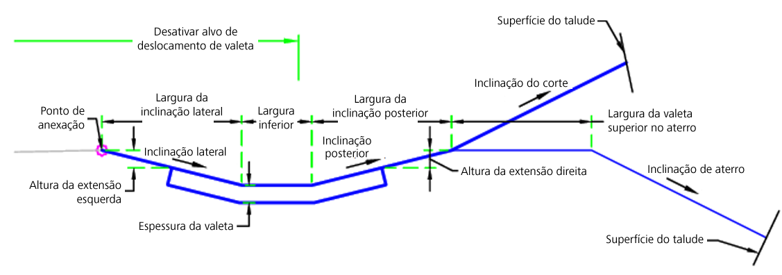

SideSlopeCutDitch
A submontagem SideSlopeCutDitch insere vínculos para criar uma valeta opcional e taludes para corte e aterro.
Anexação
O ponto de anexação é a aresta interna do corte inicial ou a inclinação de preenchimento. Este componente pode ser anexado à esquerda ou à direita.

Parâmetros-alvo
Esta seção lista os parâmetros nesta submontagem que podem ser mapeados para um ou mais objetos alvo. Para obter mais informações, consulte Para especificar os alvos do corredor.
Parâmetro
Descrição
Status
Superfície do talude Nome da superfície do taludamento. Os seguintes tipos de objetos podem ser usados como alvos para especificar a superfície: superfícies. Necessário
Omitir valeta Pode ser usado para desativar a construção da valeta. Os seguintes tipos de objetos podem ser usados como alvos para especificar este deslocamento: alinhamentos, polilinhas, linhas de recurso ou imagens de levantamento topográfico. Opcional
Atribuições de lógica em tempo de execução
Nenhum.
Parâmetros de saída
Nenhum.
Comportamento
O ponto de articulação inicial é definido no ponto de anexação. A elevação do ponto de articulação é comparada à superfície-alvo para determinar se a seção está na condição de corte ou aterro.
Se os parâmetros exigirem uma valeta, ela será criada usando os parâmetros de entrada. Se o alvo de Omitir valeta for encontrado, então a valeta não será criada. Será criado o revestimento da valeta se a espessura dele for superior a 0. Se a valeta estiver em um aterro, será aplicada a largura superior da valeta no aterro.
O ponto de articulação da valeta é comparado à superfície-alvo para determinar se a seção está na condição de corte ou aterro. Em seguida, o vínculo do talude é criado usando a Inclinação de aterro e a Inclinação de corte apropriadas.
Se nenhuma valeta for necessária, será criado o vínculo do talude usando a Inclinação de aterro e a Inclinação de corte apropriadas.
Operação do modo de layout
No modo de layout, esta submontagem desenha a inclinação do aterro inicial para 5 unidades.
