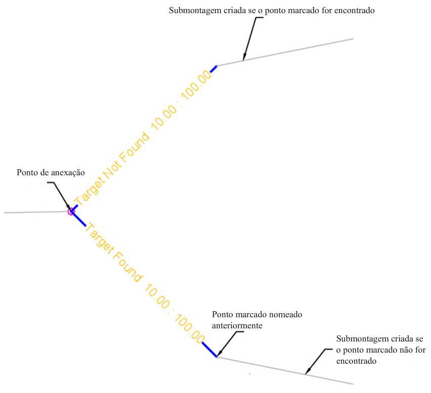

Comportamento
Consulte a descrição
Operação do modo de layout
No modo de layout, esta submontagem desenha uma linha usando os valores de parâmetro de entrada Largura de layout e Declividade de layout. Esta linha representa a localização na montagem onde é aplicada a submontagem ConditionalMarkedPoint.

Diagrama de codificação
A codificação de diagrama a seguir mostra os pontos e vínculos que são criados no modo de layout. Códigos sem ponto, vínculo ou formato são criados para esta submontagem em modo de modelagem.
