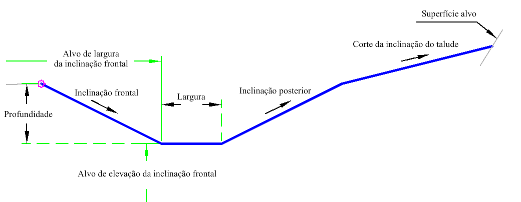

Caso de corte:

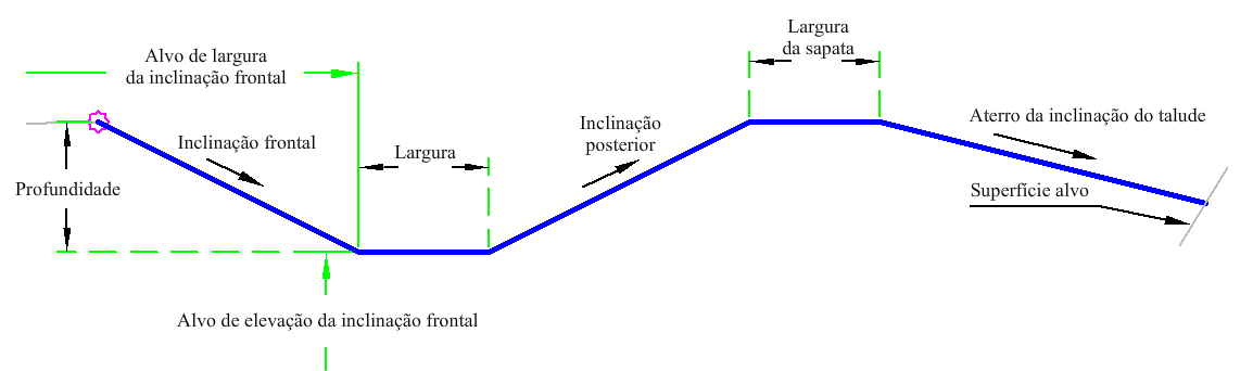

Caso de aterro:

O inclinação lateral da vala, e a inclinação externa da vala são criadas. A submontagem é então determinada para estar no corte ou aterro na parte superior da inclinação traseira. Em caso de aterro, uma berma é criada e, a seguir, os taludes. Em caso de corte, o vínculo de talude é criado utilizando a inclinação do talude.
