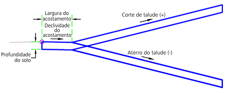

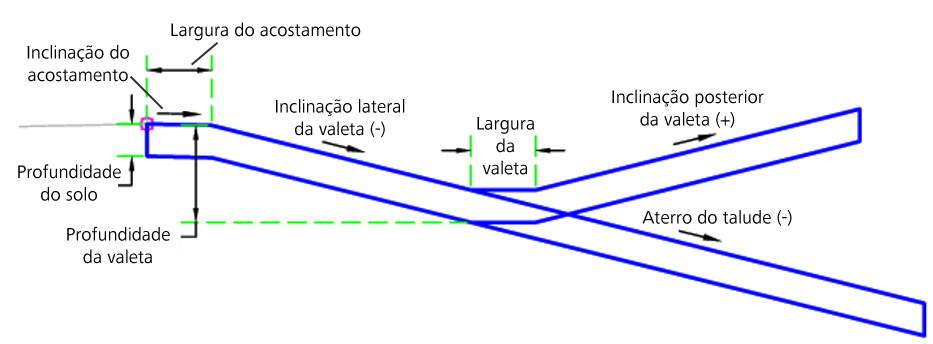

A submontagem ClarkCountyBasicDaylight insere vínculos para criar inclinações de bacia de corte ou de aterro com um acostamento. Você pode definir uma valeta em situações de corte.
É preciso verificar se as cotas usadas correspondem à sua interpretação do plano padrão.
Caso 1: com valeta
Caso 2: sem valeta
Anexação
O ponto de anexação é a aresta interna da inclinação inicial de corte ou aterro. Este componente pode ser anexado à esquerda ou à direita.
Parâmetros de entrada
Nota: Todas as cotas estão expressas em metros ou pés, a não ser que indicadas de outra forma. Todas as inclinações estão em forma de trecho sobre elevação (por exemplo, 4 : 1), a não ser que sejam indicadas como um percentual de inclinação, por meio de um sinal “%”.

Lado Especifica em qual lado a submontagem deve ser colocada. Esquerdo/Direito Direita
Daylight_Cut (+) Inclinação do corte do talude Numérico, positivo 4 ( : 1)
Daylight_Fill (-) Inclinação do aterro do talude Numérico, negativo -4 ( : 1)
Largura do acostamento Largura de acostamento opcional Numérico, positivo
1 pé
0,3 m
Inclinação do acostamento Somente se o acostamento for usado Numérico -2 (%)
Profundidade do solo Profundidade de solo opcional Numérico, positivo
0,5 pés
0,15 m
Profundidade da valeta Profundidade da valeta a partir do ponto de anexação Numérico
1 pé
0,3 m
Inclinação lateral da valeta (-) Inclinação lateral da valeta Numérico -4 ( : 1)
Inclinação posterior da valeta (+) Inclinação posterior da valeta Numérico, positivo 4 ( :1 )

Comportamento
O acostamento inicial ou o ponto de articulação é definido no ponto de anexação. O acostamento será criado, se a largura do acostamento for superior a zero. A elevação do ponto de articulação é comparada à superfície-alvo para determinar se a seção está na condição de corte ou preenchimento. Caso em corte, a valeta será determinada se precisar ser criada. Em seguida, uma interceptação é calculada para a superfície-alvo usando a inclinação de talude determinada.
Operação do modo de layout
No modo de layout, esta submontagem desenha a inclinação do aterro inicial para 5 pés (1,5 m).
