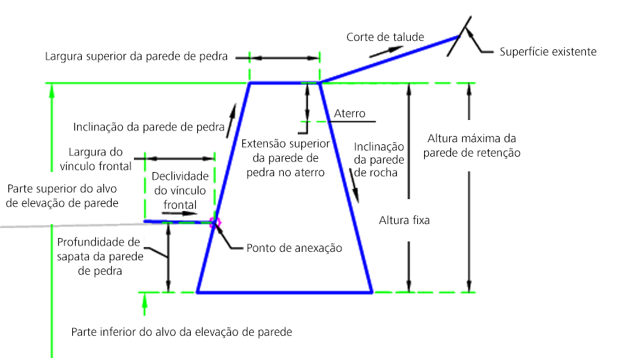

RockRetainingWall
A submontagem RockRetainingWall insere vínculos para criar uma parede de retenção de pedra para reter o solo.

O ponto de anexação é a face da pedra ou uma distância fora do caminho com base nos parâmetros de entrada de Vínculo frontal.

Lado Especifica em qual lado a submontagem deve ser colocada. Esquerdo/Direito Direita
Profundidade de sapata da parede de pedra Profundidade de sapata da parede de pedra Numérico
1,0 pés
0,30 m
Inclinação da parede de pedra Inclinação da parede de pedra Numérico 0.25 ( : 1)
Largura superior da parede de pedra Largura superior da parede de pedra Numérico, positivo
1 pé
0,30 m
Corte de talude Corte de talude Numérico, positivo 3 ( : 1)
Altura máxima da parede de retenção Altura máxima da parede de retenção Numérico, positivo
6 pés
1,8 m
Usar altura fixa Usar altura fixa Sim/Não Sim
Altura fixa Uma altura fixa, caso uma tenha sido especificada Numérico, positivo
3 pés
1,0 m
Usar talude Usar talude Sim/Não Sim
Declividade do vínculo frontal Declividade do vínculo frontal Numérico -2%
Código do vínculo frontal Código do vínculo frontal Sequência Top, Pave
Largura do vínculo frontal Largura do vínculo frontal Numérico, positivo
0,25 pés
0,08m
Usar vínculo frontal Usar vínculo frontal Sim/Não Sim
Extensão superior da parede de pedra no aterro Extensão superior da parede de pedra no aterro Numérico, positivo
1 pé
0,3 m

O ponto inicial é definido no ponto de anexação. Se Vínculo frontal estiver definido como Sim, será criado o vínculo frontal. A parede de pedra será então criada.
Se a Altura fixa estiver definida como Sim, será criada a parede de pedra usando os parâmetros de entrada. Se o perfil Parte inferior da parede estiver definido, então a parte superior da altura da parede será determinada pela elevação do perfil Parte inferior da parede mais a altura fixa. A parte superior do alvo da parede não é usada.
Condição de corte:
Se a Altura fixa estiver definida como Não, será criada a parede de pedra usando os parâmetros de entrada. O Alvo da parte superior da parede controla a parte superior da elevação da parede. Se o Alvo da parte superior da parede não estiver definido, então a elevação da parte superior da parede será a elevação do solo existente na aresta interna da parede.
Condição de aterro:
Se a Altura fixa estiver definida como Não, será criada a parede de pedra usando os parâmetros de entrada. O Alvo da parte superior da parede controla a parte superior da elevação da parede. Se o Alvo da parte superior da parede não estiver definido, então a elevação da parte superior da parede será a distância entre o ponto de anexação e o parâmetro de entrada Extensão superior da parede de pedra no aterro.
Em todas as condições, a altura da parede será calculada e comparada à Altura máxima da parede de retenção. Se o valor for excedido, uma mensagem de erro será enviada para o Visualizador de eventos.

P1 Face_Wall Face da parede
P2 ETW Aresta da calçada
P3, P4, P6, P7 Parede de pedra Parede de pedra
P5 Talude Talude
L1-L2 Parede de pedra, parte superior Parte superior da parede de pedra
L3 Talude, parte superior, referência Vínculo de talude
L4, L6 Parede de pedra Parede de pedra
L5 Parede de pedra, referência Parte inferior da parede de pedra
L7 Top, Pave Parte superior do pavimento
S1 Parede de pedra Área da parede de pedra
