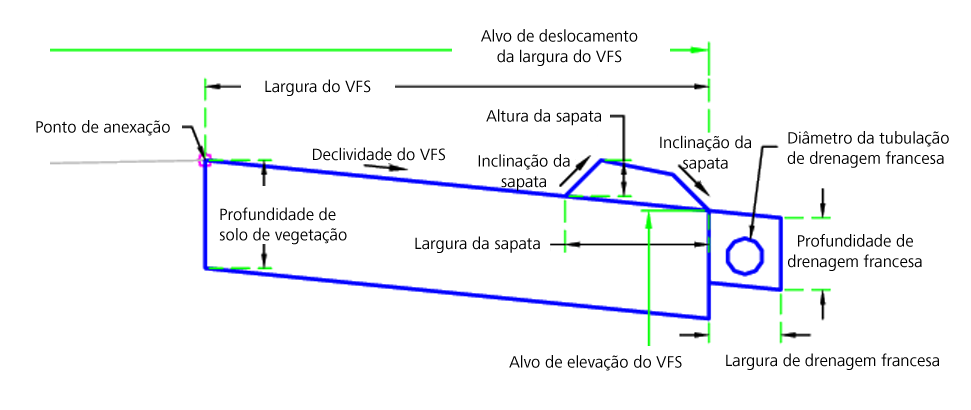

A submontagem VegetatedFilterStrip insere vínculos para criar uma faixa de filtro de vegetação para tratar águas pluviais.
Anexação
O ponto de anexação está na aresta interna da Faixa de filtro de vegetação. Este componente pode ser anexado à esquerda ou à direita.

Lado Especifica em qual lado a submontagem deve ser colocada. Esquerdo/Direito Direita
Incluir Saída da drenagem francesa Incluir saída da drenagem francesa no final do filtro Sim/Não Sim
Inclinação da sapata Inclinação da sapata Numérico, positivo 1 ( : 1)
Largura da sapata Largura da sapata Numérico, positivo
2 pés
0,60 m
Altura da sapata Altura da sapata Numérico, positivo
0,5 pés
0,15 m
Incluir sapata na ponta Incluir sapata na ponta para conter água Sim/Não Sim
Profundidade de solo de vegetação Profundidade de solo de vegetação Numérico, positivo
1,5 pés
0,45 m
Incluir solo de vegetação Incluir solo de vegetação Sim/Não Sim
Declividade do VFS Declividade da faixa do filtro de vegetação Numérico -10%
Largura do VFS Largura da faixa do filtro de vegetação Numérico, positivo
15 pés
4,5 m
Diâmetro da tubulação de drenagem francesa Diâmetro da tubulação de drenagem francesa Numérico, positivo
0,5 pés
0,15 m
Profundidade de drenagem francesa Profundidade de drenagem francesa Numérico, positivo
1 pé
0,3 m
Largura de drenagem francesa Largura de drenagem francesa Numérico, positivo
1 pé
0,3 m

Largura do VFS Pode ser utilizado para substituir o valor do deslocamento da faixa do filtro de vegetação e vincular a aresta a um alinhamento de deslocamento. Os seguintes tipos de objeto podem ser usados como alvos para especificar a largura: alinhamentos, polilinhas, linhas do recurso ou imagens do levantamento topográfico. Opcional
Elevação do VFS Pode ser utilizada para substituir a faixa de filtro de vegetação e vincular a elevação à elevação de um perfil. Os seguintes tipos de objeto podem ser usados como alvos para especificar a elevação: perfis, polilinhas 3D, linhas do recurso ou imagens de levantamento topográfico. Opcional

A partir do ponto de anexação, são inseridas uma superfície de declividade final e uma subdeclividade paralela usando a largura e a profundidade especificadas. Os vínculos verticais fecham a forma em qualquer extremidade da faixa do filtro de vegetação. Uma sapata opcional é criada na extremidade final da faixa do filtro de vegetação. Uma drenagem francesa é criada na extremidade da faixa do filtro de vegetação.
