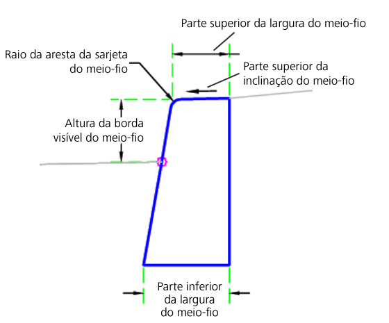

Lado Especifica em qual lado a submontagem deve ser colocada. Esquerdo/Direito Direita
Parte inferior da largura do meio-fio Parte inferior da largura do meio-fio Numérico, positivo
8,25 pol
0,21 m
Parte superior da largura do meio-fio Parte superior da largura do meio-fio Numérico, positivo
5,5 pol
0,14 m
Raio da aresta da sarjeta do meio-fio Raio da aresta da sarjeta do meio-fio Numérico, positivo
1 pol
0,025 m
Altura total do meio-fio Altura total do meio-fio Numérico, positivo
16 pol
0,40 m
Altura da borda visível do meio-fio Altura da borda visível do meio-fio Numérico, positivo
6 pol
0,15 m
Parte superior da inclinação do meio-fio Parte superior da inclinação do meio-fio Numérico, positivo 50 ( : 1)
Ponto de anexação Ponto de anexação do meio-fio Linha de fluxo/traseira Linha de fluxo

A submontagem cria uma forma de Meio-fio do padrão Clark County, tipo E1, com o ponto de anexação na linha de fluxo ou na traseira do meio-fio.
Operação do modo de layout
No modo de layout, essa submontagem desenha a forma do meio-fio conforme especificada pelos parâmetros de entrada.
