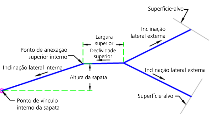

Sapata
A submontagem Sapata insere vínculos para criar uma sapata. A sapata pode ser criada da ponta interna ou da parte superior interna da sapata. A sapata fica visível em uma superfície.
Anexação
O ponto de anexação fica na ponta interna ou na parte superior interna da sapata. Este componente pode ser anexado à esquerda ou à direita.
Parâmetros de entrada

Comportamento
O vínculo interno inicial da sapata é criado usando a altura inserida e a inclinação lateral interna. A parte superior da sapata é criada usando a Largura superior e a Declividade superior inseridas. Um vínculo de talude é encontrado na Inclinação lateral externa.
